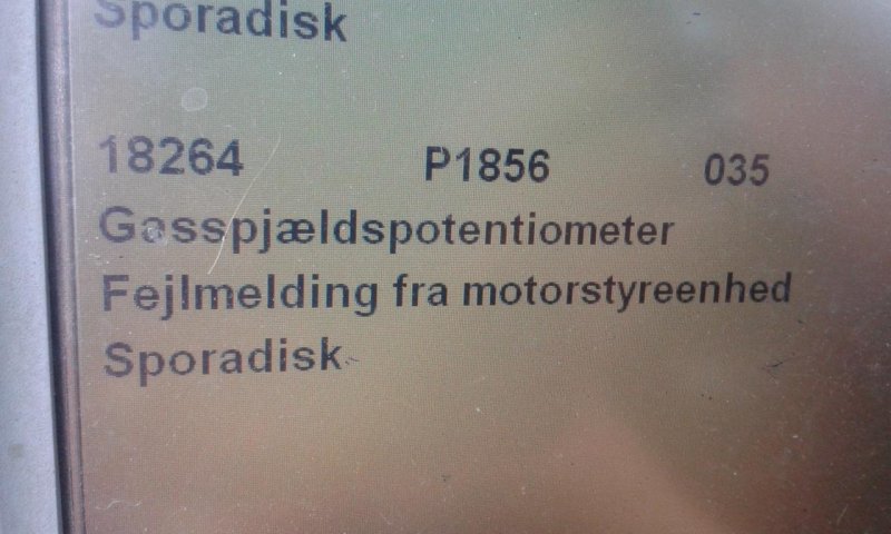

Har byttet gass pedal bryter.
Diesel pumpa på motoren kanskje. Sjekket feilkoder?

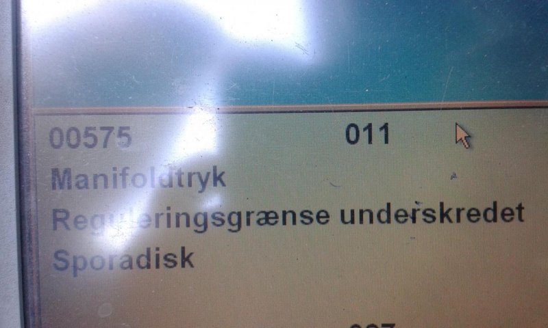

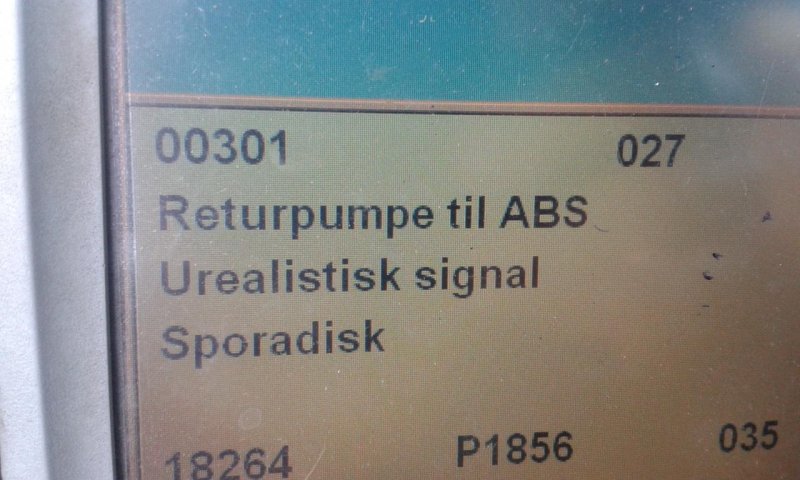

Her er feilene vi fikk ut på hidden tidligere :
Noen som har noen tips?
står jo litt hva som kan være galt.
er vel fort elektronisk pedal på disse bilene. så kan jo være potmeter på pedal. eller potmeter/motor på pumpa
