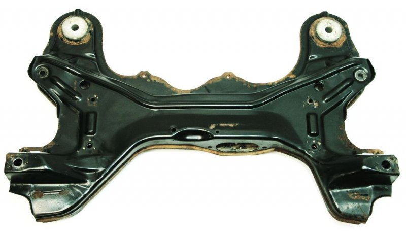

Foringer i traversen..!
De fire boltene som går opp i karosseriet.
Er de en svakhet med disse bilene? Hvordan er disse å bytte?
Er det foringer i traversen? Jeg mener den er boltet rett i karosseriet uten. Jeg har også lyder i forstillingen uten å ha funnet ut hva det er. Jeg har byttet nesten alt av deler.

Er foringer i traversen ja. Mulig å få tak metallforinger om ønskelig
Du ser de her cp006892-front-subframe-engine-cradle-99

Jeg har bestilt aluforinger. Skal si ifra hvordan resultatet ble.
Jeg har byttet foringene i traversen, men jeg merket ikke så mye forksjell. Det er mulig dine foringer er mer slitte enn mine. Du må nesten komme deg under bilen og se på foringene og se om det er mye sprekker i gummien.
