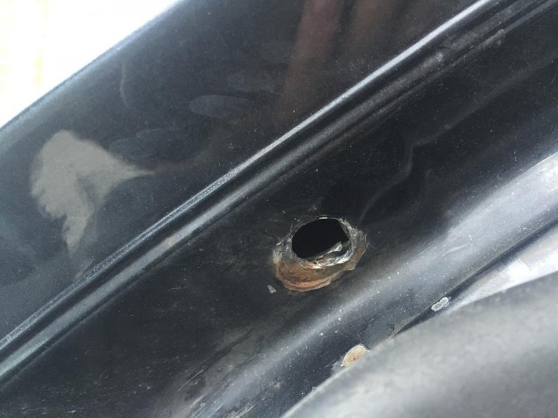

Har en 2004mod Audi A4 B6 avant, og jeg får ikke festet demperen på høyre side til bakluka..
Gjenga har gått .. prøvde å sette inn en poppmutter men den satt ikke ..
Noen som har forslag til løsning? :)
kutt rundt rusten og sveis inn plate, bor opp med riktig størrelse til naglen:)
