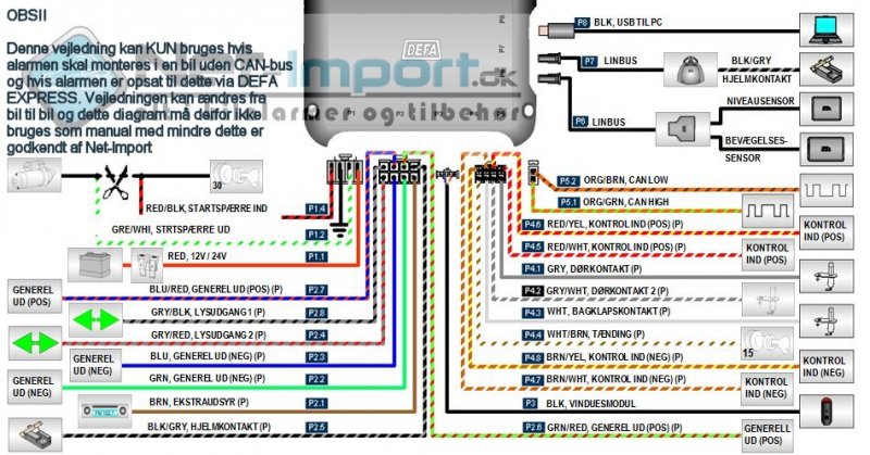

Er det eventuelt bare å koble ut noen av dørkontaktene fra defa enheten?
Kan jeg f.eks bare kutte ut en av P4.1, P4.2 eller P4.3 kontakten på bildet?
