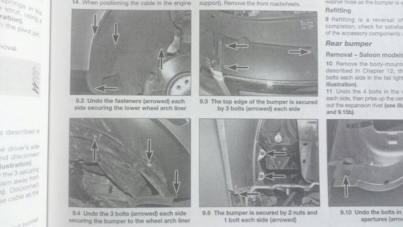

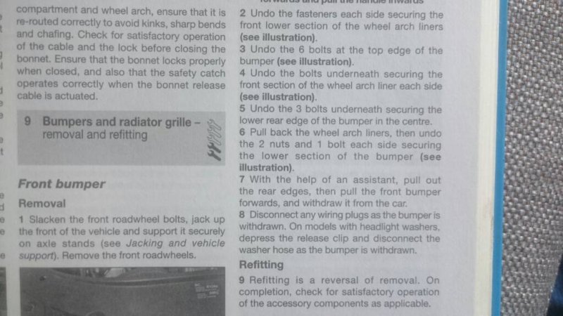

Jeg skal av med fangeren på bilen min, for å installere en LED bar til vinteren, nå som mørkedtiden kommer med stormskritt. Vi hadde tross alt sommeren vår på Onsdag, her i nord!
Som emnet sier, er det en Passat 3C. Finnes det noen oversikt eller guide på hvor alle skruene sitter? Og om det er noen klips inne i bildet?
Siden jeg hadde Haynes verkstedhåndbok lett tilgjengelig, tok et par bilder av tekst pluss illustrasjoner:
Ikke best kvalitet med mobilkamera, men håper det hjelper litt :)
Thanks!!
Hjelper en hel haug! :D
