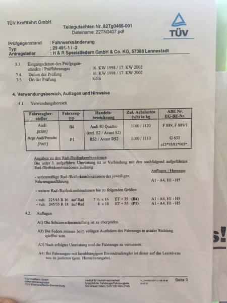

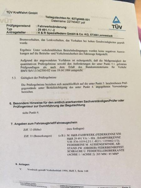

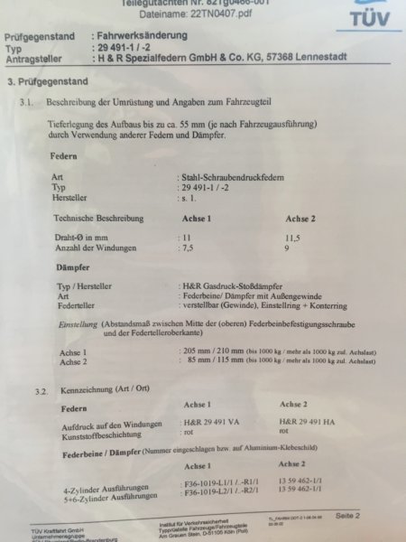

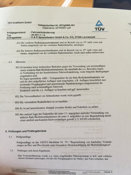

Her er noen bilder av teksten [emoji4] sei ifra om deke treng mer info! Takk for raskt svar Ole.
På denne står det altså henvisning om at målene skal være fra midten av øvre fjærbeinsfesteskrue, til overkant av fjærskåla (øvre justeringsmutter på gewinde).
Litt overrasket over at det ikke står noe justeringsintervall, men at det sies konkret justeringsmål.
- har bilen til og med 1000kg akselvekt på framaksel, settes til 205mm
- har bilen over 1000kg akselvekt på framaksel, settes til 210mm
- har bilen til og med 1000kg akselvekt på bakaksel, settes til 85mm
- har bilen over 1000kg akselvekt på bakaksel, settes til 115mm
En veldig merklig måte, då det skal være justerbart :P MEN! etter dette så har biltilsynet ikkje en ting og kunne klage på heller! Tusen hjertlig takk for hjelpen, da kan eg få justert inn dette og få det inni vognkorte :) Time bestilt til den 7 august.
Framaksel blir da justert til 205mm framme, da bilen har akk 1000 kg akselvekt foran.
og satt til 115 MM bak, da den har 1040 kg akselvekt bak.
Bare hyggelig å hjelpe. :)
Jeg er enig i at det er overraskende at de kun oppgir et fast mål som sådan, men papirene sier også lenger opp at kjøretøyet vil senkes omlag 55mm med dette gewindesettet, altså ikke noe høydeintervall her heller.

Berre husk at begge akselvekte er over 1000kg på s2 og rs2 avant! [emoji4] min hva 1100 foran og 1140 bak. Men godt den kom til nytte [emoji4]
disse målene på aksel 1 og 2. (210/115) Det er med last på akslene? altså, mens den står på bakken?
Kunne noen ha målt hvor mange mm gjenger det er igjen, så hadde det vært veldig lett og justere det før kontrollen:o
Visst du leser her thomas så kan du måle det når som helst :) for du måler mellom nærmaste festebolt til dempern (øvre skruen mellom demper og lagerhus framme, og bolten som fester dempern i bærearmen bak) og til toppen av justerings muttern :)
takker, det sank inn til slutt:p
