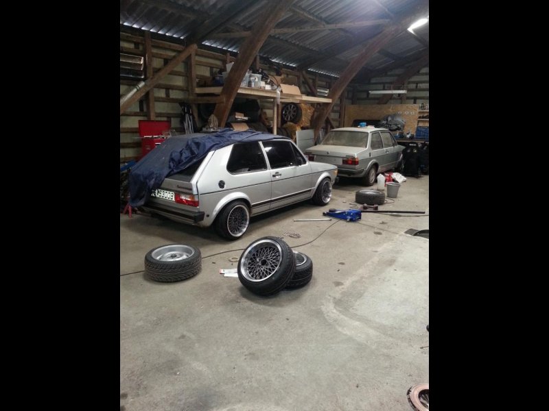

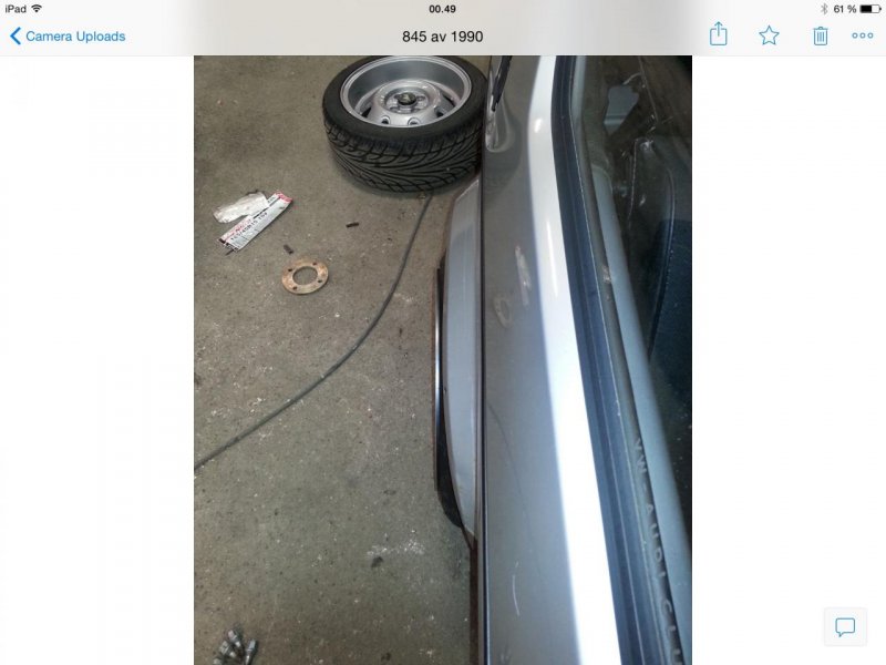

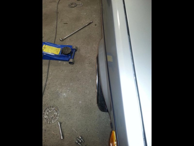

#7 Skrevet Juli 28, 2015 Den med ET 25 har KW v1 og den med ET 20 har tuningart billigsett. Her er de aktuelle ET 20 felgene prøvemont på en GTI uten breddere med breddere er dette innafor. Denne bilen har FK coilovers Foran Bak 0 Del dette innlegget Lenke til innlegg Del på andre sider Flere delingsalternativer...
