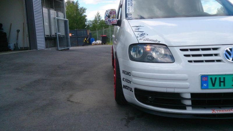

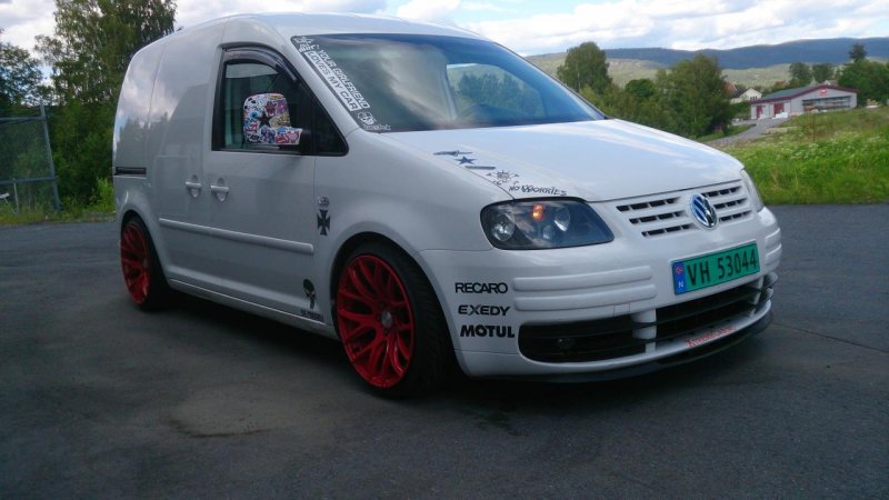

#4 Skrevet August 3, 2015 Bruttern kjører 9.5x18 et40 med 225/35 rund baut men måtte montere 5mm spacer foran et35 for og gå klar av fjærbein. Valsa foran stikker greit ut ikke for mye. Ta coilovers i bunn foran 0 Del dette innlegget Lenke til innlegg Del på andre sider Flere delingsalternativer...
