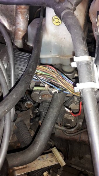

Derimot så forrige eier "prøvd" å fixe dette med å legge en ledning fra g01/4 og inn på den sorte ledningen som går til 5..han kobla denne ledningen rett på før kontakten på motoren.

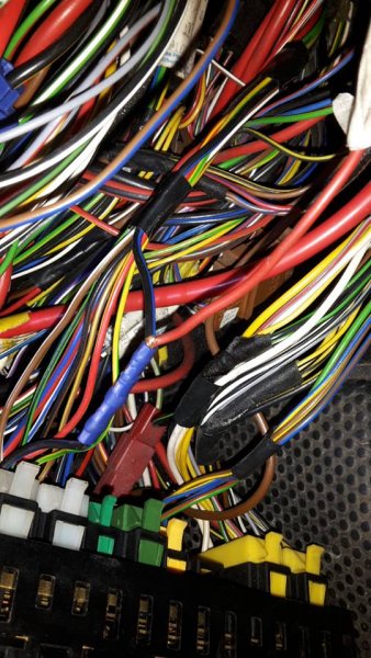

Her ser dere hvordan han har "koblet" på denne røde ledningen direkte på den sorte som gir signal til coilpack.

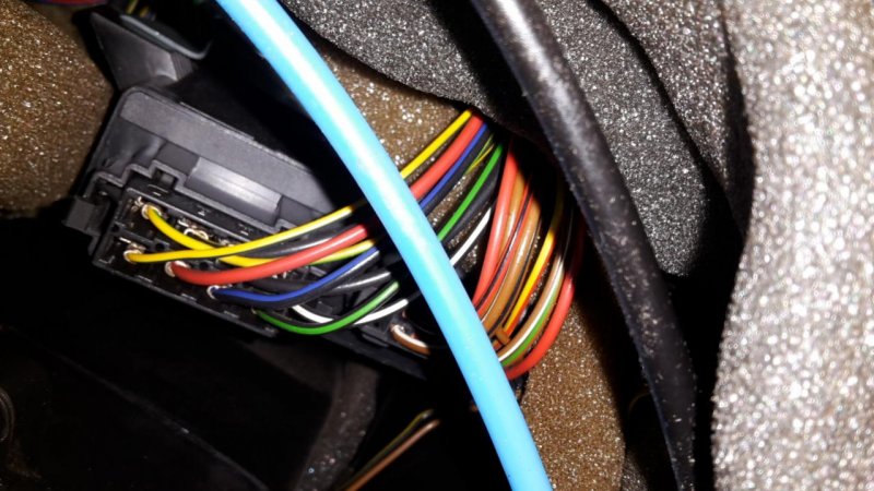

Her ser dere hvor den sorte går....så videre opp til alarmboksen
Dette er boksen...hit går den sorte som SKAL gå fra coilpack til G01/4.

1:Her er den røde ledningen kobla på som er festa på den sorte i motorrom

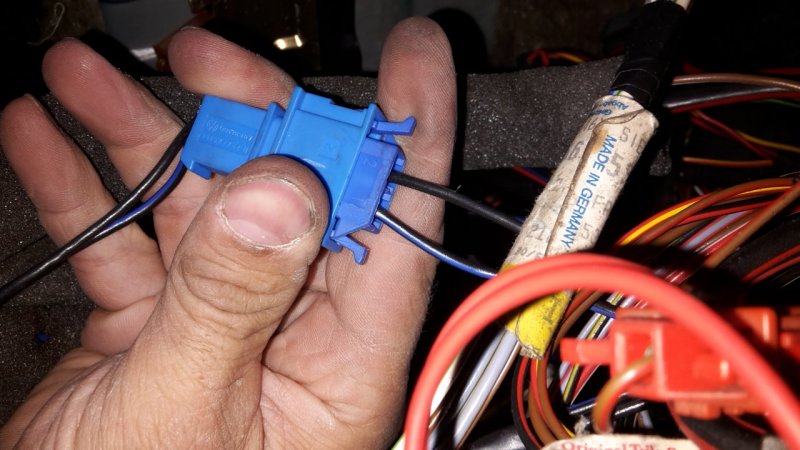

2: Her ser dere den blå/sorte som går opp i den blå kontakten som den sorte går igjennom også så vidre til alarmboksen.
(ifølge alle ledningsskjema jeg har lest så FINNES ikke denne blå/sorte noen steder....)

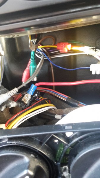

Og slik han har "fixa" bensintilførselen er jo direkte farlig..da ledningen ved kontaktspunkt
Her ser dere hvordan han har trekt ledning fra pumpa bak og inn til her å koblet på med blå kontakt her...denne blir så varm at den ryker i visse tilfeller.
