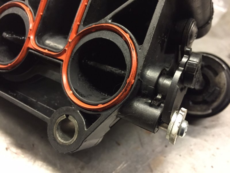

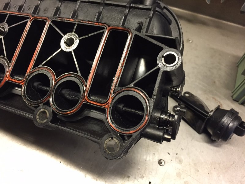

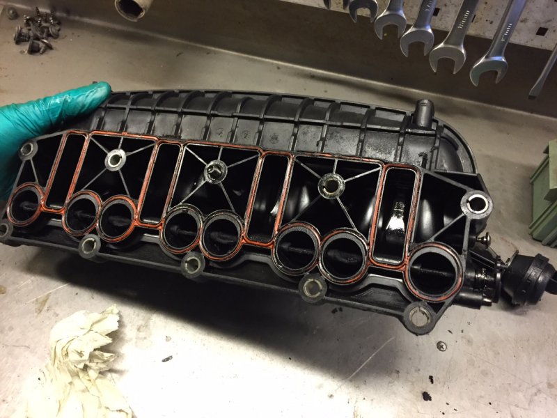

Problemet oppsto under kjøring, motoren gikk plutselig til nødmodus under svak akselerasjon i 4-gear og instrumentene ga beskjed om å oppsøke verksted. VW-forhandleren konstaterte at det var skade på innsugningsmanifolden pga overtykk og sa at bytte av den ville komme på 14.000. Jeg syntes det var heftig, at et innsugningsmanifold bør holde bilens levetid, og valgte å prøve en reparasjon. Ole Håkon Opstad fant problemet og vi satte på en ny skive for å holde på plass spjeldet i manifolden (vist på siste bilde). Det var presset ut men er nå tilbake der det skal være.
