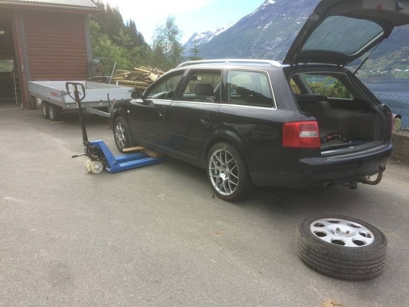

Kjøpte meg et sett med Avantgarde felger til min 2002 A6 igår.
Orginalt innpress er 45 så tenkte det skulle gå greit med de nye felgene som også er ET45, men det var feil.

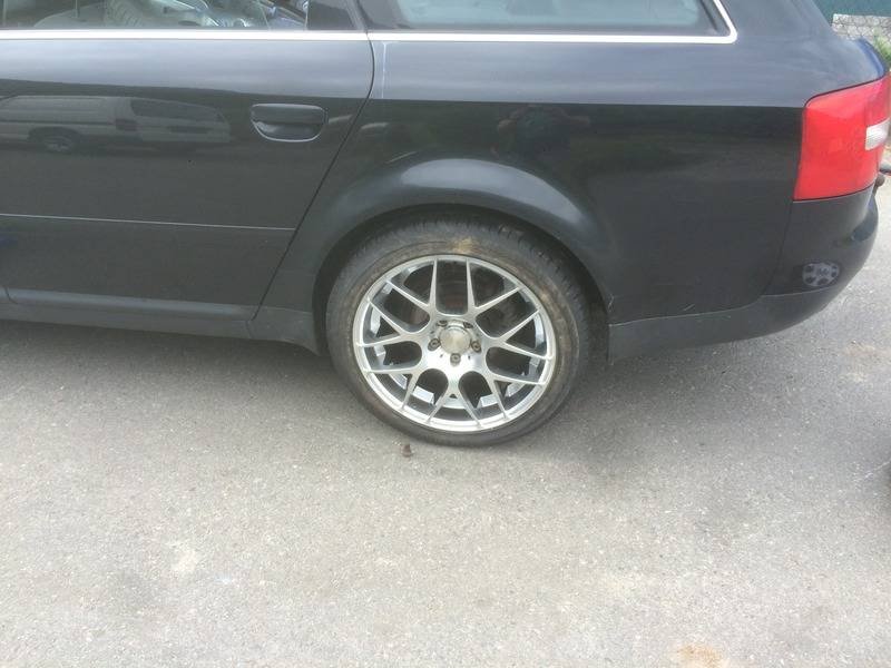

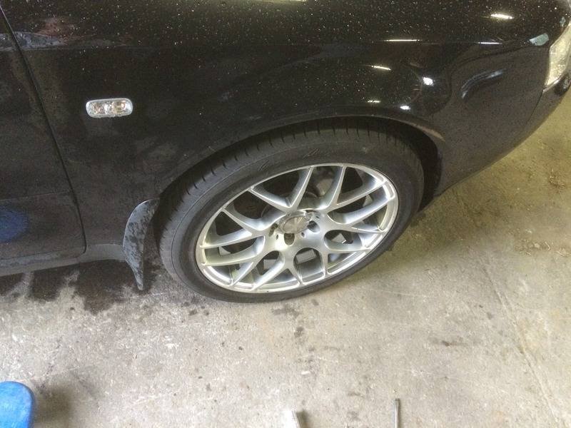

Bak passer de heilt fint, forran så ligger de seg inntil hjullopphenget.

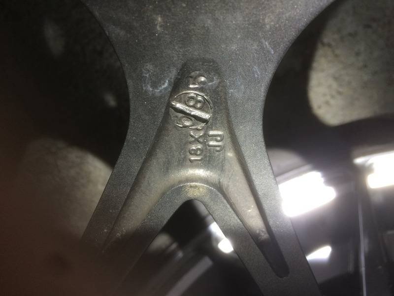

Dekkene som står på er 245/40-18 og felgene er 8 eller 8,5" greier ikkje tyde det som står i felgen.
Prøvde å måle meg ut men var ikkje så enkelt. Finnes det noe lur måte å få sjekket dette på?
Trur det skal gå med 10mm spacer, men er litt usikker. Problemet blir fort at de kommer for langt ut.
Burde egentlig ikkje ha vært noe lenger ut enn dei er no.
Letteste er vel å selge og kjøpe inn med rett ET, men dersom det er mulig å få det til med spacere ville det være å foretrekke.

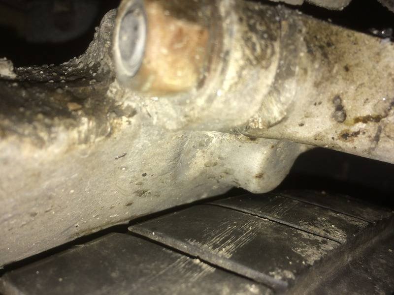

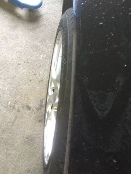

Tok desverre ikkje bilde av forran, men det er nok fleire her inne som har vært borti samme problemet før: klø :
203590F5-3E20-47FD-A914-0A3B79F898D9_zps
2BEEB790-1407-48AF-AEB2-8FD75DCE8E9B_zps
B99425AD-14E6-49DB-A72E-0A399F68BCB5_zps

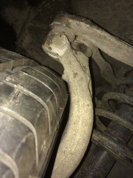

Felgen er garantert 8,5 hvis den tar i fjærbeinet. Hadde 8x18 ET45 på min gamle, og det gikk fint. 8,5x19 ET45 tok i fjærbeinet. 5mm spacer holdt for min del :)

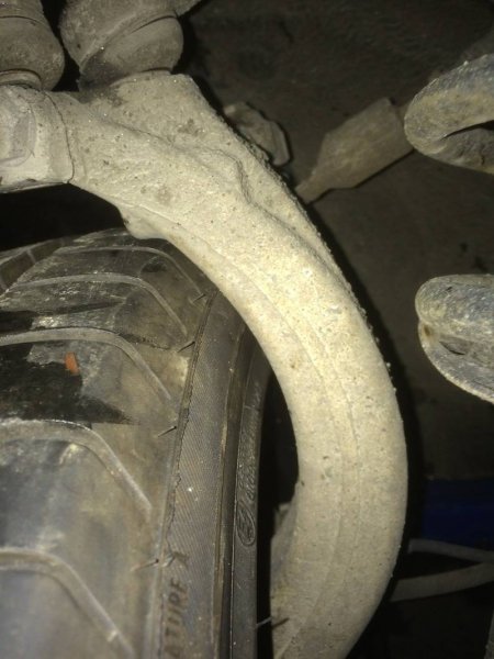

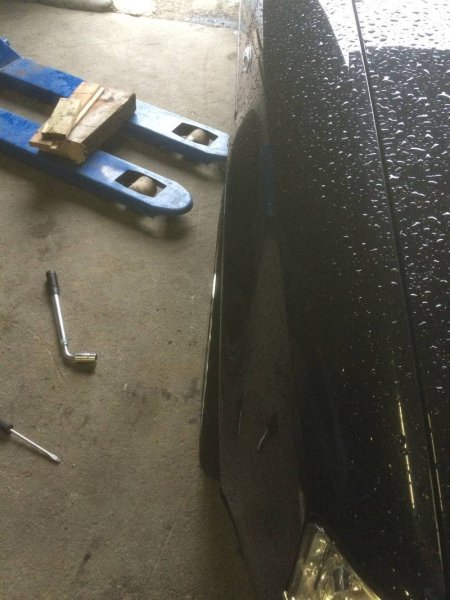

Ok, takk :) Her er det dekket som er først borti, men kanten på felgen er nok ikkje så langt unna den heller. Hadde nok ikkje gjort noe med litt smalere dekk. Men dekkene var litt av grunnen til at felgene blei kjøpt inn i utgangspunktet :o får gjerne prøve med et sett med 10mm og se om det blir bra då
245/40-18 er vel egentlig alt for stort for en a6? er ikke standard dim 205/55-16 dvs 225/40-18 evt 245/35-18
Jo, stemmer det. Mulig de blir for store uansett. Kanskje det letteste er å selge og heller kjøpe inn nye.
prøv med 5mm biltema spacer og se om det subber først ;) er vel innafor 5% regelen :)
Har vel egentlig bestemt meg for å selge felgene for å få tak i noen andre pga feil innpress og for breie dekk.
Prøvde med 5mm spacer fra biltema ;) men ser at det blir for trangt uansett. Trur ikkje eg gidder bytte dekk til 225 då eg trur eg må ha spacer uansett, men er vel i hovedsak bredden på dekket som er problemet. Hadde dere tatt sjansen på 10mm spacer og kjørt med det her?
Må vel sånn i utgangspunktet space ut bak også da?
