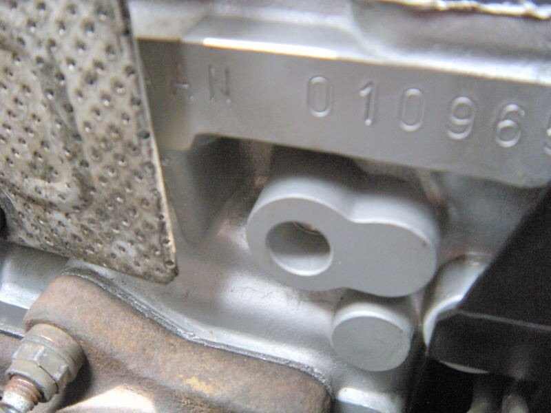

#5 Skrevet September 3, 2015 Bruker vel å stå banket inn i toppen et sted som oftest, noe slik som dette: 0 Del dette innlegget Lenke til innlegg Del på andre sider Flere delingsalternativer...
#6 Skrevet September 4, 2015 Bruker vel å stå banket inn i toppen et sted som oftest, noe slik som dette: Ikke på 4-sylindret motor. Her står det på motorblokka, rett nedenfor toppakningen mellom sylinder 2 og 3. Kan være vanskelig å se på 16V-motorene pga innsuget. 0 Del dette innlegget Lenke til innlegg Del på andre sider Flere delingsalternativer...
#7 Skrevet September 4, 2015 I stand corrected ! 0 Del dette innlegget Lenke til innlegg Del på andre sider Flere delingsalternativer...
