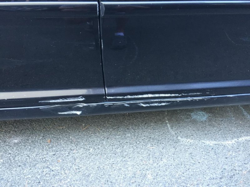

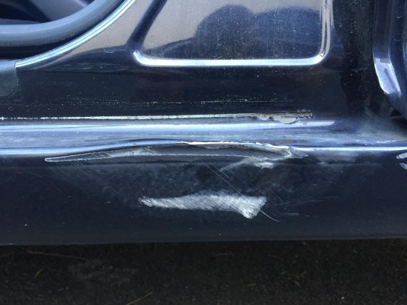

Bilen min en 2002 Golf ble rygget på i går og fikk skade nederst på dørene og kanal.
Noen som vet om kanal blir rettet opp eller byttet? Hvis byttet, byttes hele kanalen eller deler av den?
Hvis det blir en forsikrings sak er det gjerne bytte av kanal som er enklest.
Burde være nok å bytte kun den delen som er defekt, men vet ikke om det er en annen praksis på det hos feks Møller.
Men hvis det skal gjøres for egen regning burde en oppretter klare å slå den ut også.
Det der blir retta, ikke rift eller skadet nok til at det blir bytta. Vertfall ikke på en gammel golf iv, og ikke gjennom forsikringa.
Det der blir rettet. Dras ut med nappe apparat også sparkles det opp.
