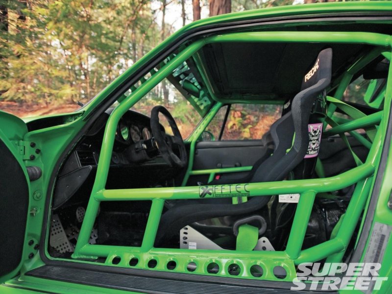

#1 Skrevet August 24, 2015 (endret) Hei, driver og bygger bur i min audi 80 b4quattro. Denne er det takluke på som jeg vil beholde, og ser da at hovedbøylen vil bli noe lav slik at røra som kommer fra gulv langs a stolpe vil gå noe ned i bakant for og treffe hjørnet på hovedbøyle. Er dette greit ? noen erfaringer på det hvis jeg gjorde meg forklart her ;-) Noe ca som dette 0 Del dette innlegget Lenke til innlegg Del på andre sider Flere delingsalternativer...
