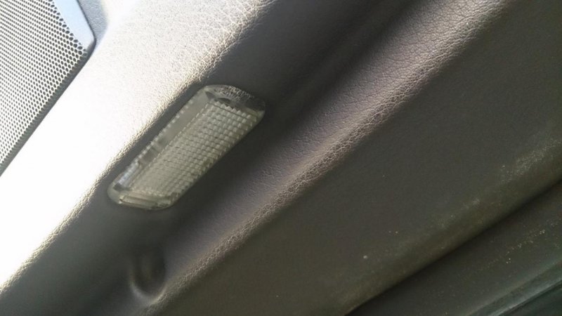

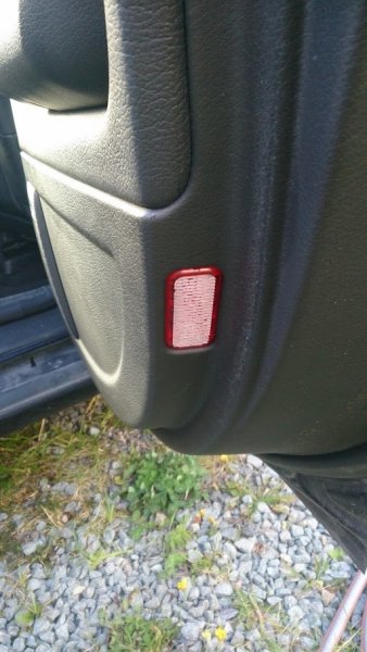

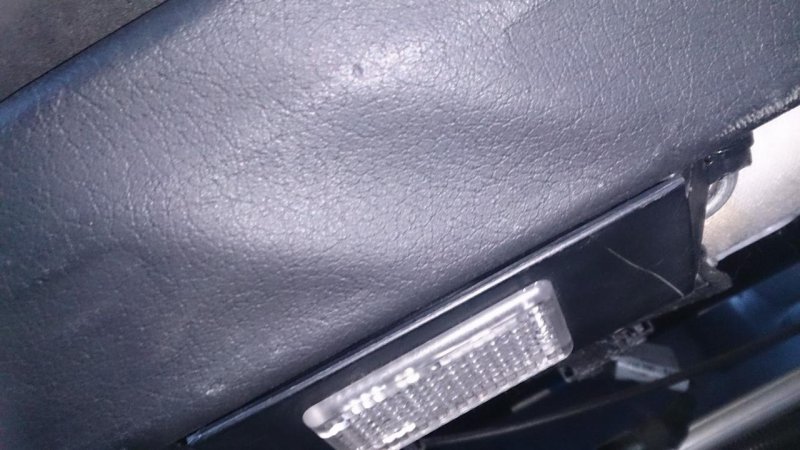

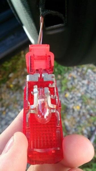

#1 Skrevet August 31, 2015 Har nylig kjøpt meg en Audi A4B6. Så la jeg merke til at hverken lyset under passasjersete, under døra eller på siden av døra funker. Tok av ene lyset for å se om det var gåen pære. men den så intakt ut. Bytta pære for å se om det ble noe da men fortsatt ingenting. Er bare på ene siden bak. Noen som har noe erfaring med hva det kan være? Ledningsbrudd? Bilder: 0 Del dette innlegget Lenke til innlegg Del på andre sider Flere delingsalternativer...
#2 Skrevet August 31, 2015 Kan nesten garantere deg at om du løsner gummibelgen mellom døra og bilen, så vil du finne ledninger med morken isolasjon. Typisk for b6 :-( 0 Del dette innlegget Lenke til innlegg Del på andre sider Flere delingsalternativer...
#3 Skrevet September 1, 2015 Takk for svar. Skal sjekke imorgen. Men stusser på at det lyset under sete ikke fungerer heller. Er det dårlige ledninger på flere plasser? 0 Del dette innlegget Lenke til innlegg Del på andre sider Flere delingsalternativer...
#4 Skrevet September 2, 2015 Alle disse lysene du nevner styres av bryteren i låsekassen i døra, så det er bare en ledning som trenger å være dårlig. 0 Del dette innlegget Lenke til innlegg Del på andre sider Flere delingsalternativer...
#5 Skrevet September 2, 2015 Må av med dørtrekk osv for å finne den ene ledningen da sikkert.. Takk for info! 0 Del dette innlegget Lenke til innlegg Del på andre sider Flere delingsalternativer...

#12 Skrevet Oktober 16, 2015 Update, "fiksa" det idag. Var en kontakt som gikk inn på låskassa som ikke er helt i sine fulle fem. Lyset begynte å flimre når jeg vikla litt på den. Er fortsatt litt ustabil men.. 0 Del dette innlegget Lenke til innlegg Del på andre sider Flere delingsalternativer...
