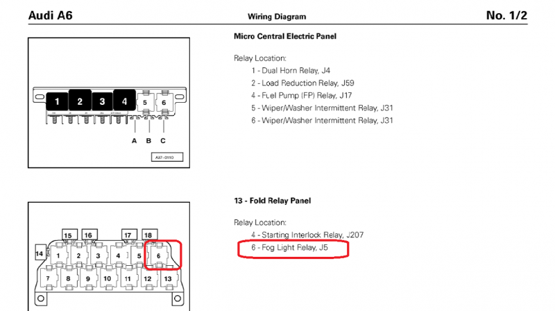

Låner denne litt jeg, på min Allroad 2005 mod så har alt tåkelys sluttet å virke! Hvor ligger dette reelt?
Her har du tegning:
wiring2.pdf
Under dashbordet venstre side.........
Kikket litt på dette i dag, men bilde må være for modelen nyere, jeg har 00-05 Allroad
Hei
Tegning er for C5, dvs 2000-2005 omtrentlig. Står også at de er til 2003 på den første siden. Kan selvsagt være noe forskjell.
Har brukt disse tegningene på min egen allroad 2003. Ennå ikke funnet noe forskjell, selv om disse tegningene egentlig er laget for US-biler.
Sjekk sikring 36 på venstre side. Denne gir strøm til alt av tåkelys ser det ut for
Du ser det er et relè (J5) på side 1/12. Styrer tåkelyset foran.
