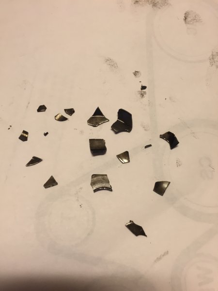

1.9TDI AFN, blåser eksos ut luftfilterboks
Noen som har vært borte i at en av løfterene er gått i stykker slik at motoren tenner på sylinderen men får ikke åpnet eksos ventilen pga løfteren er ødelagt. Så den blåser eksosen ut innsugs ventilen igjen når den åpnes....
Noen som har vært borti lignende?

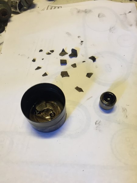

Skal sies at det hydrauliske løfter elementet er gått helt i stykker og lå deler av det oppe i toppen.
Er det bare å sette på nye løftere også er det iorden?....
Bare å plugge i ny så er det kansje iorden...?...
Vært borti det samme på 1.9tdi pd motor. Den var ikke like knust som den på bildet men det var slitt hull i ene løfter. Var godt slitt de andre også. Men dette er jo et kjent problem på pd motorene. Jeg ville sjekket resten av løftene og kammen samtidig
Det og feil olje dreper disse etterhvert.
Er ikke en PD motor i denne. Har byttet alle løfterene nå og går nå kjempefint[emoji4]
Vet det ikke er pd motor...det er de som i hovedsak er mest kjent for problem med kam/løfter slitasje...bra du fikk orden på den uansett :-)
