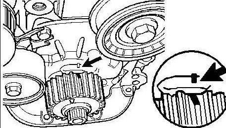

#2 Skrevet September 12, 2015 sjekk at reimhjulene faktisk står riktig. sjekk igjen og igjen spesielt da du har både bensin å gnist. burde 0 Del dette innlegget Lenke til innlegg Del på andre sider Flere delingsalternativer...
#3 Skrevet September 12, 2015 Blir helt grønn jeg. Sjekket de merkene 100 ganger nå. Får fortsatt ikke start.. 0 Del dette innlegget Lenke til innlegg Del på andre sider Flere delingsalternativer...

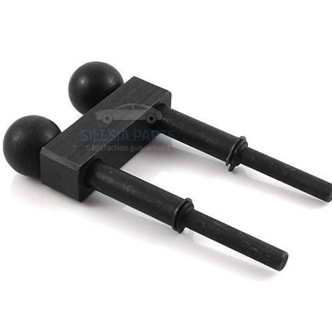

#4 Skrevet September 12, 2015 Du bruker kam verktøy når du låser kammene ? 1.4 16V er spesiel og time inn. Og nedre reimhjul er også litt spesielt.... Om timing blir feil på 1,4'n men bilen går kan man få feil på manifold trykk og motorlampe som lyser, da står kammene litt feil, men bilen går...vært borti flere ganger. 0 Del dette innlegget Lenke til innlegg Del på andre sider Flere delingsalternativer...

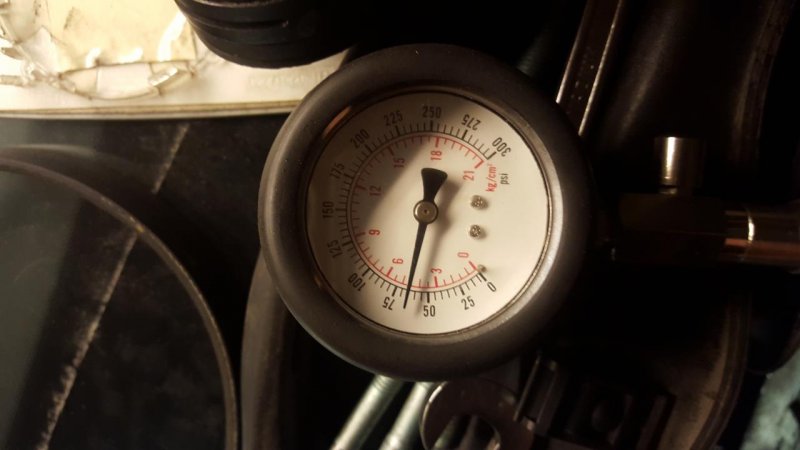

#5 Skrevet September 14, 2015 Fortsatt ikke startet... Brukte låse verktøyet som er avbildet over her. Sjekket kompensasjon med måler idag. Bsyl 4 er på 75. De andre ligger på ca 125-150 0 Del dette innlegget Lenke til innlegg Del på andre sider Flere delingsalternativer...

#10 Skrevet Oktober 7, 2015 Tok av toppen igjen. Og fant ingen feil med ventilene. Men når jeg målte på stemplene så er stempelet på syl 4 forsøvet ned. Forklarer dårlig komp. Bilen ble flyttet til bak garasjen i påvent på tid igjen ☺ 0 Del dette innlegget Lenke til innlegg Del på andre sider Flere delingsalternativer...
