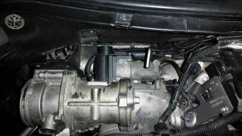

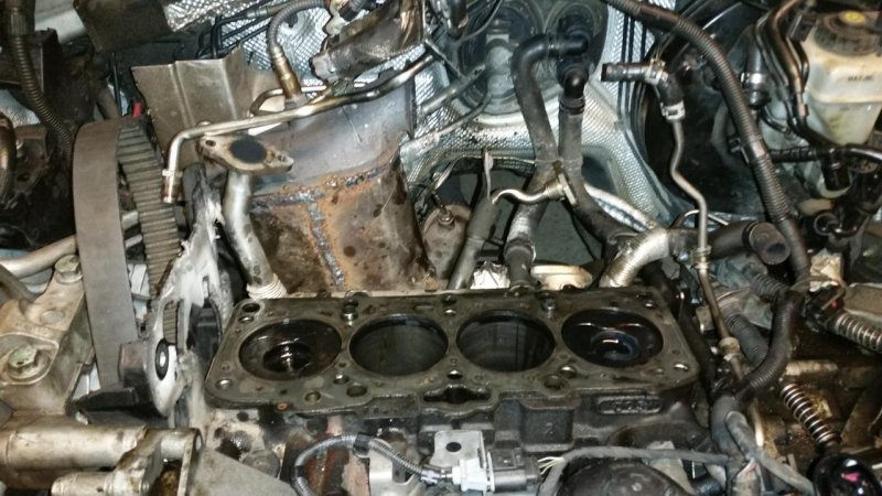

Ellers var det mye skruing i bakkant før vi fikk løs toppen. Rør som sto i veien ved utløft som måtte løsnes for å få bort slik at de ikke hindret dette. Slik ser det ut etter at toppen er tatt ut. Tilførsel og retur til turbo sees til høyre i bakkant.

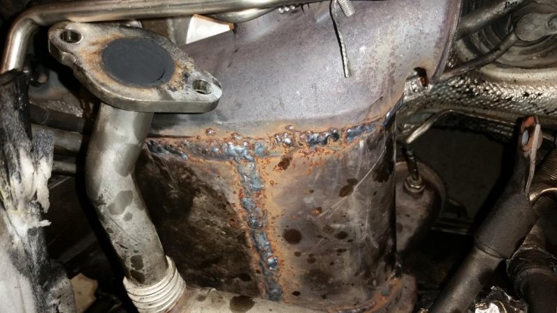

Jeg ser også at det er gjort noe modifisering på denne boksen fra en av de tidlige eierne. Kvaliteten på sveisingen tyder på det. Hva er det som er gjort her?
Etter kveldens jobb har jeg bestemt meg for å legge i et par 1000 lapper ekstra på slipesett og overhaling av toppen hos Autotrim i Trondheim. Skal bytte det som er å bytte av pakninger i bakkant av motoren. En lekkasje på eksosmanifoilen må jo være en H***** jobb så det blir nye pakninger uten tvil.
Kan noen hjelpe meg med momentene på de ulike delene slik at jeg har det til siste del av jobben. Det hadde vært knall.
Ser ut som at noen har tømt innmaten på dpf din ;)
Hva skal det være godt for og hva gjør denne?
DPF - diesel partikkelfilter.
Ser at noen har kappa den opp og tømt innmaten, da er nok bilen justert også og dpf er fjerner i softwaren.
Merker du noe forskjell i lyd ?
Du har gjort en bra jobb hittil :) stå på, dette fikser du.
Nå synes sikkert folk her inne at det er merkelig at en som holder på med overhaling av topp ikke vet at dette er en DPF. Vel, bilen er ny for meg ikke vært borti denne motoren før:-)
Jeg ble så nysgjerrig at jeg kontaktet tidigere eier, de sier at de har hatt bilen inn på verksted og fått renset partikkelfilteret, de sa ikke noe om at det var fjernet innmat og omprogramert, men det hadde de nok ikke noe peiling på. Det var ei dame som hadde bilen. Jeg merker ikke noe forskjell på lyd i forhold til det jeg har hørt fra lignende biler tidligere, annet enn at jeg synes turboen plystrer litt mer enn vanlig når jeg drar på det er ikke ulyd, du hører bare turboen veldig godt en kort stund, dette gir seg fort når det blir litt turtall. Motoren gikk som ei klokke, dro godt og brukte ikke olje. Ingen ulyder, bare problemet med vannet. Har ingen feilkode på DPFen. Er det noen ulempe om innmaten er fjernet og DPF fjernet fra minnet?

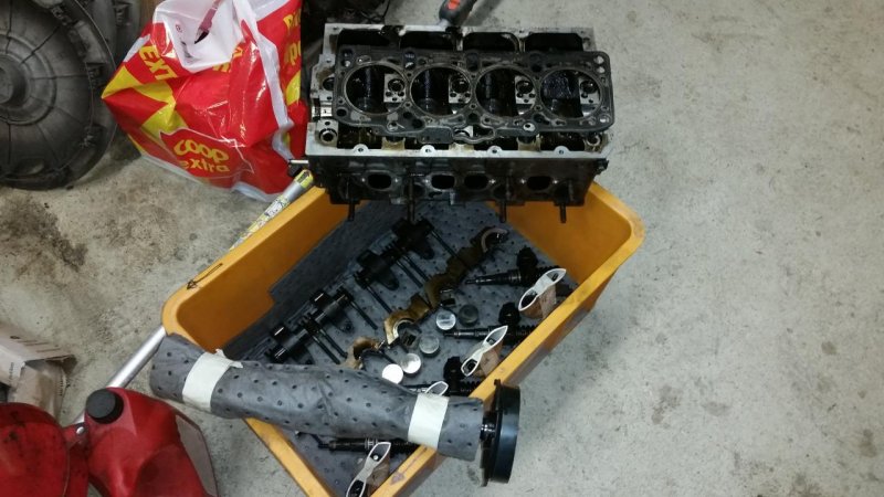

Forøvrig er motoren ribbet og toppen med dyser og kam klar for levering til Autotrim og Tore Topplokk i Trondheim. Koster på slipesett når jeg ført har toppen ut. Da skal det bli 100%, og det koster ikke skjorta. Blir også nye strekkbolter til kam og dysene. I tillegg nye O-ringer til Dysene.

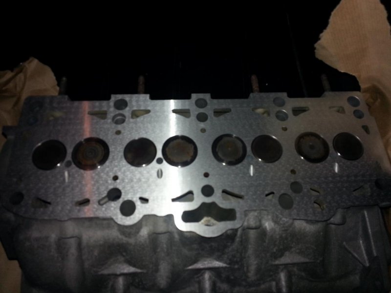

Legendarisk!! Tusen takk. Fikk nyoverhalt topp i dag fra Autotrim i Trondheim. De har byttet ventiltettinger, trykktestet, planslipt og utført overhaling av toppen. I tilleg bytter jeg kamlager, alt som er i slipesettet(det var mye), ventilløftere og O-ringer til dysene. Det har ballet litt på seg, men det blir bra da. Like greit å gjøre når jeg først er av med toppen. Forøvrig sa Tore at han så hvor det hadde vært lekkasje mellom eksos og vann. Godt å få det bekreftet.
Om noen skal overhale topp i Trondheim kan jeg anbefale Autotrim og Tore Østhus. På andre forum sto det mye bra om Tore Topplokk, men at de hadde alt for lang leveringstid. Jeg hadde ikke den erfaringen.

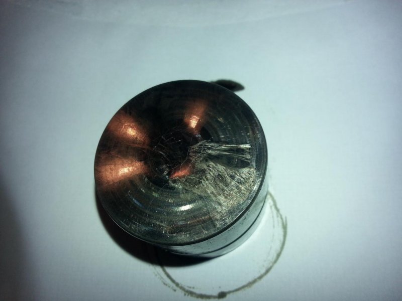

Forøvrig er det mye som kan dukke opp når motoren demonteres. Om noen lurer på hvordan en ventilløfter som er utsatt for registerras ser ut så er det slik. Løfteren er fra motoren min og og vi kan se at den er krakilert/sprukket på toppen etter å ha fått seg en skikkelig kavring fra undersiden. Det var såpass ille at den nye kammen som forrige eier hadde satt inn(uten å bytte løftere!!!) ville fått det etterhvert. Toppen av løfteren var borti kammen. Forrige eier nevnet forøvrig ikke noe om registerras:-(

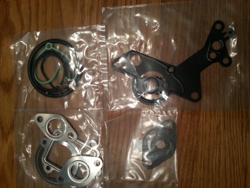

Noen som vet hva de ulike pakkene i slipesettet inneholder/hører hjemme? Noe kjenner jeg igjen men kun noen få av delene.
Uansett nå blir det bra. På med kjeledressen og frem med skralla. Helga tilbringes i garagen.Herlig!
Meget bra jobb du gjør her ! :) godt og se folk går grundig til verks.
[ATTACH=CONFIG]231289[/ATTACH]
Diverse pakninger du har der.
Øverst til venstre, uvvist men noe er o-ring til vannflens
Nederst til venstre, pakning eksos til v-bånd, og EGR pakninger
Øverst til høyre, pakning til tandempumpe, oljetrykk/retur turbo
Nederst høyre, oljeretur/tur og EGR pakninger ?

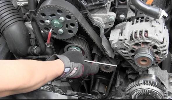

Låsing av kam og veiv ved montering av reg reim.
Spesial verktøy på veiv, skal line med et merke på dette og et merke på reimhjul (og verktøyet går inn i et hull i blokka)
Spesial verktøy kam kan man bruke et borr (6mm)
Reima skal legges på, strammes opp og så skal de 3 boltene på kammen strammes til slutt ! Når dette er gjort kan verktøy for kam og veiv fjernes.
Finnes to forskjellige nedre reimhjul, merke her må sjekkes med merke på svinghjul. (Om man har rota seg bort i jungelen med merker....)
Trenger egentlig ikke sjekke noe. Satte låseverktøy på kam først jeg da glem veivlåsinga rett inn... da er det jo riktig i utgangspunktet
Så lenge reima sitter der fra før så er det greit, skrev det om han hadde rotet bort merkene som jeg antydet på PM jeg fikk av han.
Men la ut info her i tråden siden kanskje noen seinere får brukt for det :)
