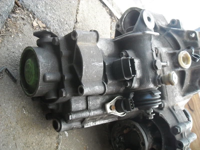

#7 Skrevet September 15, 2015 Da høres det nesten ut som du har en 02a kasse.? Har du vaier overføring til girspaken? 02a har hydraulisk clutch Og ser sånn ut. 020 ser sånn ut og har ett rundt Grønt deksel i enden med vw logo Denne har stag overføring og mekanisk (waier) clutch 0 Del dette innlegget Lenke til innlegg Del på andre sider Flere delingsalternativer...
#8 Skrevet September 15, 2015 Ser ut til at det er en 02J girkasse og etter hva jeg kan forstå så ha alle mk4 02J i en eller annen form? - - - Updated - - - Da høres det nesten ut som du har en 02a kasse.? Har du vaier overføring til girspaken? Har wire til girspak og hydraulisk clutch 0 Del dette innlegget Lenke til innlegg Del på andre sider Flere delingsalternativer...
#9 Skrevet September 15, 2015 Du har nok en tidlig 02j kasse den bruker samme skiftertårn som 02a og ser ellers nokså lik ut 0 Del dette innlegget Lenke til innlegg Del på andre sider Flere delingsalternativer...
