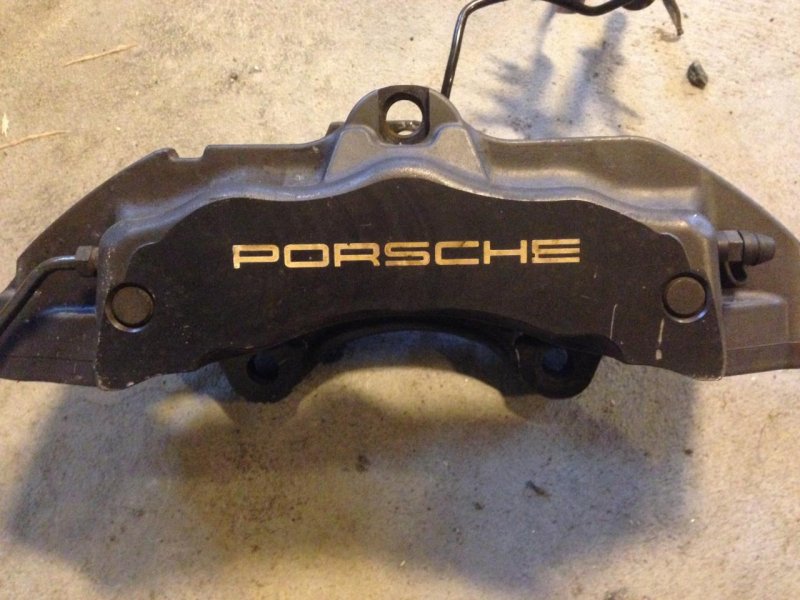

Hva passer disse ? Størrelse og tilstand på 5x112 skivene ?
Hva er størrelsen på 5x100 skivene?

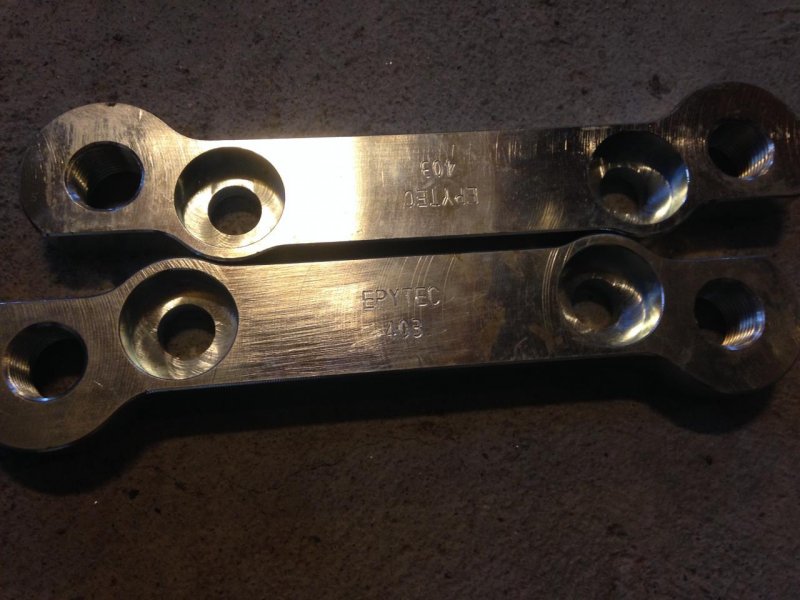

Følger adaptere med?
Lurer også på hva adaptere og skiver passer på, størrelse etc.
Hei, 5x100 (334mm) skivene passer på golf 4 og a3 8l. muligens andre også.
Adaptere følger med.
http://www.epytec.de/1364/audi-tt-a3-s3-vw-golf-polo-bremssattel-adapter-cayenne-zr17-bremse-bremsanlage
Skivene er ikkje brukt.
Skivene på 5x112 (345mm) følger det ikkje adaptere med, da eg fikk feil skiver.
Adaptere til andre biler kan kjøpes på http://www.apikol.com/index.php/products/braking/brake-brackets.html
eller på http://www.epytec.de/
og sikkert mange andre sider.
5x112 skivene da? Så adaptere er til Golf 4?
Originale Touareg-kalipere dette da.
Adapterene som selger har er til Golf MK4-plattformen.
Porsche cayenne 17z calippere, passer bolton på s4 b5/a4 b6/b7 men 345mm skiver passer ikke til disse calipperen, må ha 330mm fra mercedes ml ;-)
Ellers så er det bolton med adapterene på mk4 chassi biler vist du har "tt spindler" dvs spindler med løs calipper clave ;-)
