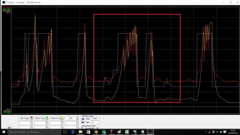

Har en A4 b7 som jeg mister turbotrykket på oppover i registeret.
Merker det mest fra 1500-2500rpm, ved belastning gjerne i motbakker i 3-5 gir.
Har vært sånn en stund, men har nylig fått meg vagcom så har sjekka litt.
Får ikke feilkode, bilen går greit bortsett fra at den drar ugjevnt.
Jeg har sjekka vakumslanger men har ikke finne noen som lekker.

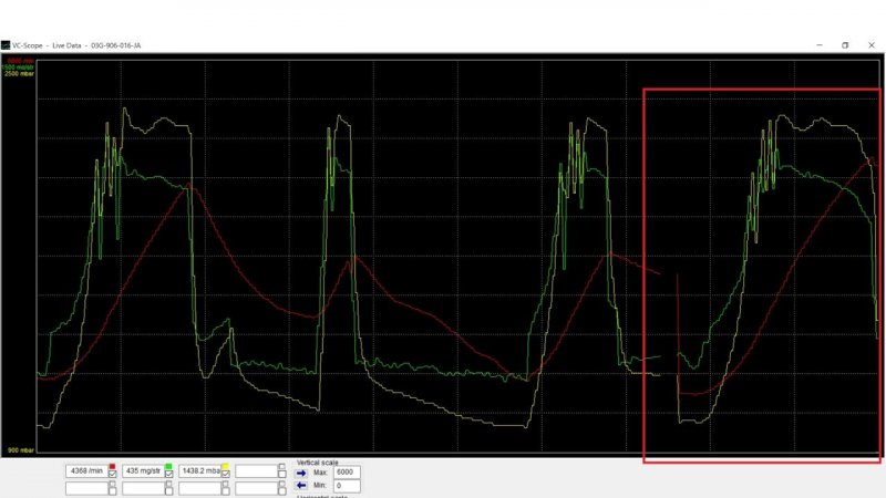

Blokkerte EGR i dag med plater, men det hjalp ikke.
Bildene viser turbotrykket.
Noen som har noen forslag å komme med her? Lite lyst til å bytte deler som fungerer.
