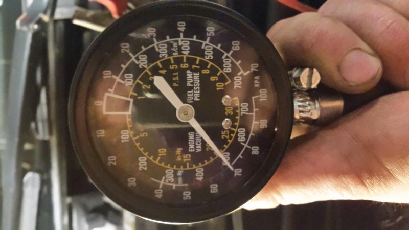

Sjekka bensintrykk, siden den ikke starter så er dette når jeg vrir om på tenning. Endrer seg ikke når jeg kinner..

Virker som den får for mye bensin
