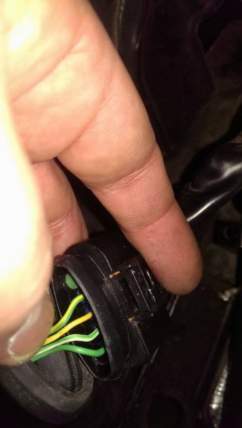

Bestilt lmm nå. Er som om den plutselg på et viss turtall lader opp mot 1.7 etter hvordan jeg gir på. Når jeg først får den dit så kan jeg klare å holde meg der litt. Gjelder I flere gir.. Er som om e må lure gasspedalen for å framprovosere trykket. Trykker jeg for nye så daffe den av. Vis e slippe oppatt litt når e gir på så går den bedre. Hender også at når jeg foreksempel ligger på 1 bar,slippe opp litt for så gi gass kan den fjuske litt/prompe...Håper det er lmm som fjusker.
tok en vakumtest å eneste plassen det kommer luft er via oljepinnerør samt oljepåfylling når jeg letter på lokket. lada opp kompressor. laga meg en adapter med en kopling på. lada opp luft for så å ta av oljlokk. kopla på slangen og lufta går inn i systemet. jeg letter på lokket av og til for ikke å få for mye trykk. når jeg sperrer både oljelokk og peilepinne er det ingen lekkasjer som jeg kan høre. prøvd mange ganger.
alt er koplet som det skal igjenn. bilen lader opp til max 1,3. ny lmm men det kommer fremdeles feil på lmm om jeg sletter. bilen går utrolig fint på tumgang og lader også bra men er så opp og ned. er som jeg nevnte tidligere at det er hvordan jeg bruker pedalen. hender den skyter opp mye kjappere å bilen responderer med å dra meget bra plutselig om jeg foreksempel varierer litt på pedalen under akselrasjon. som om den ikke er så frisk når jeg båtttner pedalen. ellers hender det at når jeg lader opp mot 1 bar så letter jeg på pedalen og provoserer frem nytt trykk fra foreksempel 0.8 bar så kan den eskalere opp til litt over 1 bar for så å smelle å ettertenne. skjer av og til. men foroftest går den opp mot 1.3 uten å fjuske. men ellers er den fin å kjøre.
er kun lmm feil nå alikevel om lmm er bytta til splitter ny. og somsagt tidligere er epc lampa borte nå!
lmm er somsagt kopla slik
pin 1 tom
pin 2 grøn og gul
pin 3 gul
pin 4 hvit å grøn
pin 5 grøn
bilen lader raskt og bra om jeg fin føler på gassen. full gass går den som dass og fjusker etc.
kun lmm som feil, men kommer opp feil på lmm tross at den er splitter ny kjøpt på mekonomen. (bosch)

Hjelpa meg mye å gått bort lmm feil. Ingen som vet rekkefølge på farver inn på lmm? A4 b5 2000mod 1.8t apu

Prøv å legg helt ny ledning fra ECU på pin intakene til LMM og til LMM. Kan hende du har en liten feil i eller på ledningsstrekket som gjør at signalet fra LMM blir feil. Feilkodene dine har vært signal to low og signal to high, så tyder på at noe er muffens. Kan også være at du har fått skadet en krets i ECU siden du har koblet litt frem og tilbake på LMM. Har du en annen ECU du kan teste med?
nei, har desverre ikke en annen ecu som passer. er egentlig usikker på om det er koplet rett. for pluggen på ledningsnettet til lmm ble knust så er bare løse ledninger. nr 1 er det ingen ledning i og det er pin lengst mot luftfilter. så er det 2345 som er i bruk. har prøvd noen andre løsninger men da kom det epc opp og turtall hoppa opp og ned når e ga på. nå er den kopla som bilde viser og epc lampa er borte.
ble nøsta opp helt til det er urørt ledninger i strømpa å lodda på nye ledninger som er merket med riktig farve. er kopla som en a4 1,8t b6 2001mod motor heter awj.
har også sjekker ecu og alle pinner er hele og ikke dyttet inn.
