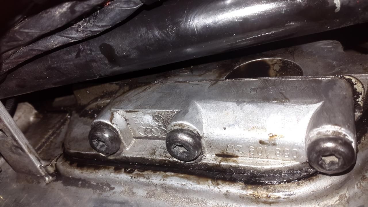

Kjører på luft. Da kommer det bra med luft ut her samt så bobler det litt I topp lokk pakningen kikeved! Kan det være dette
Som Gjør at bilen ikke lader skikkelig? Lader ofte greit en mil ca når den har stått over natta. Er så opp og ned. Skal sjekke videre etter lekkasjer også da bilen står på bukken nå vedr eu frust innen utg juni.20160420_221702.jpg
Holder igjen å lader ofte sent for så plutselig komme. Lader ofte best når den er kald og har stått over natten. N75, wg stag/klokke, dårlig resirk?? Når den lader som den skal hører jeg den suger luft og slipper fint ut igjenn. Varierer fra 1-1,5 I trykk. Etter den begynte å tulle lader den mye senere og mindre, men som sagt kan plutselig skyte ivei. En sjelden gang kan den fjuske ved trykk.
Får den opp I max 0,5 på grunntrykk men ofte lavere.. (strøm av n75) men lader som sagt tregt.
Sjekka wg og den er stramt lukket I eksoshus. Åpner og lukker også når jeg tester luft på klokka. Trykkteste motor å da kom det luft bak motor som vist på bilde samt litt ved oljelokk. Boblet også litt her og der på topplokk pakning.
Skal sjekke resirk etterhvert. Skal montere annen eksos å kat nå mtp eu innen utgang av juni
