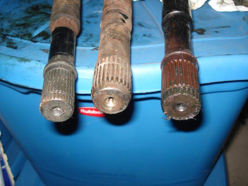

Og så dette på et annet - ser likt ut
The shafts from left to right
- Coupe Quattro 7A
- Ur-q
- B4 FWD V6 5-speed
