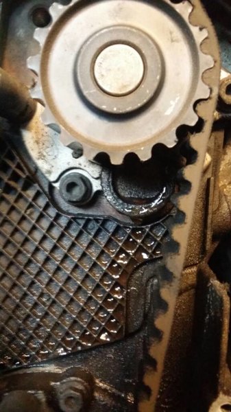

Dama har en 3bg 1.9tdi... byttet registerreim og pumpe i 2013.. nå ser det ut som det lekker fra vannpumpa når det blir kaldt ute. I natt var det ca -2 grader og det er en dam under bilen. Når det er +5 og over lekker det ikke en dråpe. Er disse pumpene kjent for å lekke eller er det bare å silikonere bak pumpa mot blokka?

Ser ut som det lekker ut fra et fabrikert hull bak frostpluggen til vannpumpa.. merkelig...

Det der har jeg sett før, skal kunne komme ut der når akslingen ikke holder tett lenger...hva slags merke er pumpa ?

Kjøpte ny pumpe i dag. Og vært ute å kjørt nå. ☺ så anser dette som fikset nå.
