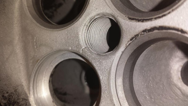

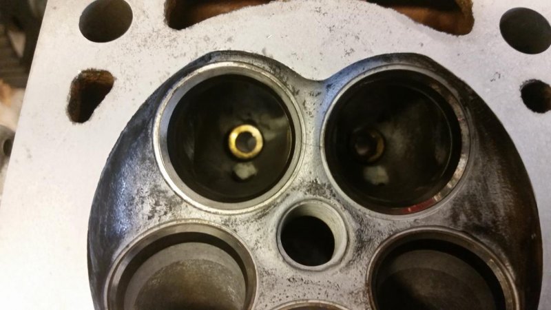

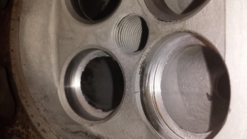

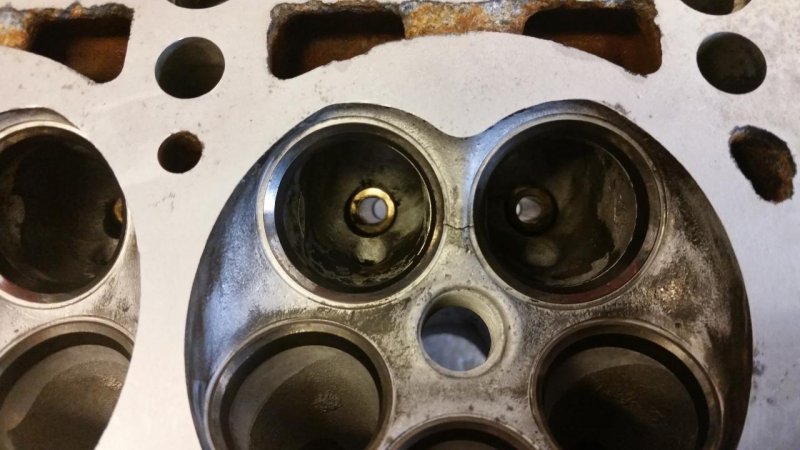

Hei. Har en topp her. Men ser at det er sprekk i mellom eksosventilene på 2 plasser. Er d bare å kaste? Eller kan den brukes?
Så lenge det er så lite, spiller det nok ingen rolle hvis du ikke vet det er lekkasje. (og du ikke ser sprekker på andre siden av ventilsetet..)
Det er nok bare temperaturforandringer som har gjort dette, og det er et stykke inn til vannet der.

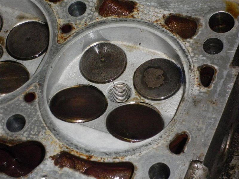

På AAN-topper (turbofemmer'n) er det vanlig med til dels store sprekker inn mot plugg uten at det spiller noen rolle på biler med moderat trim.

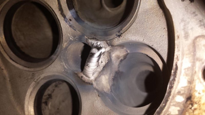

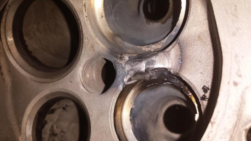

Hvis du er supernøye, så kan du få noen til å frese ut ventilseter, så kan du varme opp toppen og sveise sprekken. Det gjorde jeg med min 5'er 3B topp da den ble overhalt. Da hadde jeg 2 sprekker. En mellom innsug/eksosventil og en mellom eksosventil og tennplugg. Jeg slipte mine ned for at det skulle bygge minst mulig opp. Men det lille du har så har det lite å si, så sant ikke effekten er veldig høy.

Pr i dag. Så rundt 300 - 350hk en plass. Tanken er å skaffe en annen topp med tiden, og bytte alt av ventiler osv. Men akkurat må det på vent. Er ikke millioner, så håpe er å kunne bruke denne toppen ut vinteren iværtfall :)
Ville bare slengt den på. Det er såpass ubetydelige sprekker på det bildet du har lagt ut =)
Da setter jeg på toppen :)
Takker for raskt svar folkens : smil :
