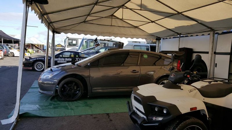

Jeg skal lage en tråd om den snart. Bilen er ikke den oransje som ligger på finn.
Her er et bilde av den fra siden.

Denne var tøff vi var borte på omvisning hos dere i teltet på hovedtreffet rudskogen då hadde dere knekt noe i diffen bak og dere ventet på ny/brukt. Takk for dere tok dere tid til forklaring og omvisning. :)
