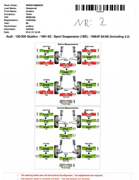

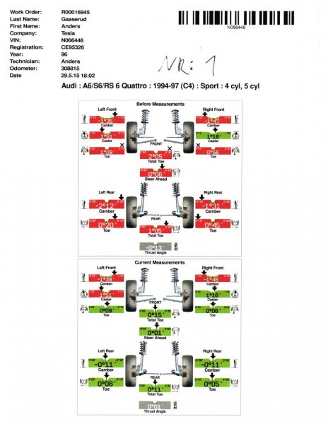

Firehjulskontroll nr 1, dette var etter skifte av alt understells deler, samt tannstang
firehjulskontroll etter noen måndre med kjøring, blei gjordt pågrunn av skeivslite dekk
Men er veldig usikker om jeg bruker riktig firehjulskontroll spec. etter som jeg føler jeg kanskje kommer til å slite dekk igjen.
