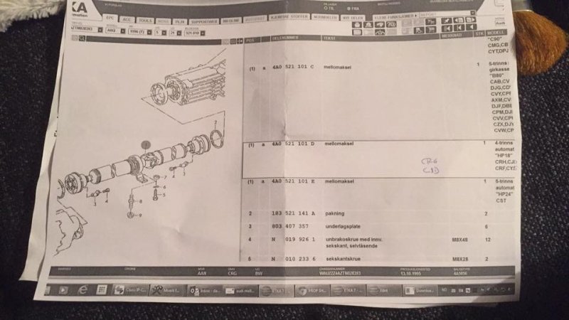

heisann
Noen som vet om det passer overens med manuell og automat?
Mitt er gåent, må bytte dette, Møller skaffer kun komplett MED mellomaksling
Hansen Motorsport har inne kun lager, han mener dette passer
noen som vet?
Min kasse er av 4 trinns Kode CRG (ZF HP18)
Vet det finnes en 5 trinns autkasse og, og der er lageret ikke likt
Finnes ikke 5trinns automat til C4 chassis nei :) Kun levert med 4HP kasser , 5HP kom ikke før C5 :)
Angående lager så er dette likt mellom Automat og Manuell mellomaksel :)
Angående kassen så må jeg sette ned foten Bård ;) CST heter den, spurte meg om dette på Møller også, ble nesten litt paff :P
Angående lageret må jeg takke for kjapt svar! da skal jeg bestille på Hansen i kveld :)
Da må jeg sette foten ned for den nedsatte foten din. ;)
CST, automatkassa til S6 4,2 har 4-trinn i flere andre kataloger, så det er nok snakk om en hiddenfeil.
For eksempel her står det 4 trinn: http://www.partscats.info/audi/en/?i=cat_vag_models&brand=au&number=1323&set=1325&ein=1996&f=175&hauptgr=1234567890&hg=3&grf=031730155&bf=31730&hgug=317&ug=17&parent_id=759202
En generaltabbe da me andre ord : haha :
Uansett hvor mange som setter ned foten og hva møller ansatte påstår , så kom 5 trinns automat aldri i C4 :) :) Kun 4HP18 og 4HP24 :)
