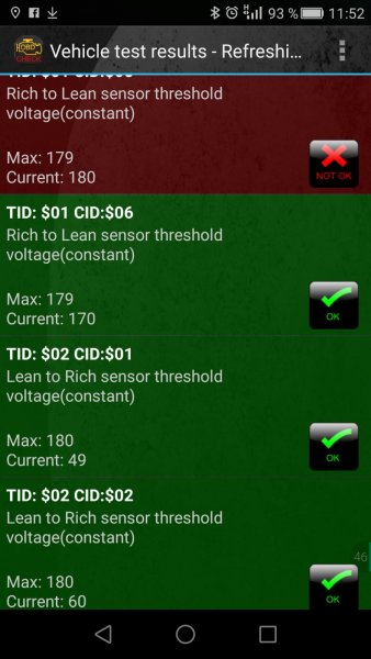

#7 Skrevet November 7, 2015 Markerte av kjøleveske nivået, og sjekket det etter å ha brukt bilen daglig i ca. 2 veker. Det hadde ikkje minket. Kjøleveska er fin på farge og konsistens, samme gjelder motorolja. (Den bruker en del olje). Legger ved eit bilde av OBD-sjekk på bilen. (Kom ikkje med, men står "TID:01 CID:05" øverst) Har ikkje merket noe kvit røyk på en stund nå, men det er av og til den får det for seg at den skal spy ut kvit røyk, veit ikkje ka det er som 'trigger' dette... 0 Del dette innlegget Lenke til innlegg Del på andre sider Flere delingsalternativer...
#8 Skrevet November 7, 2015 sikket bare kondens, om du i tilegg kjører bilen lite så samler det seg opp mye vann i eksos som du ikke får tørka ut på små turer;) Ta en scan med et ordentlig feilkode leser, feks vag-com, så få du opp ordenltlige feilkoder som det er mulig å søke på 0 Del dette innlegget Lenke til innlegg Del på andre sider Flere delingsalternativer...
