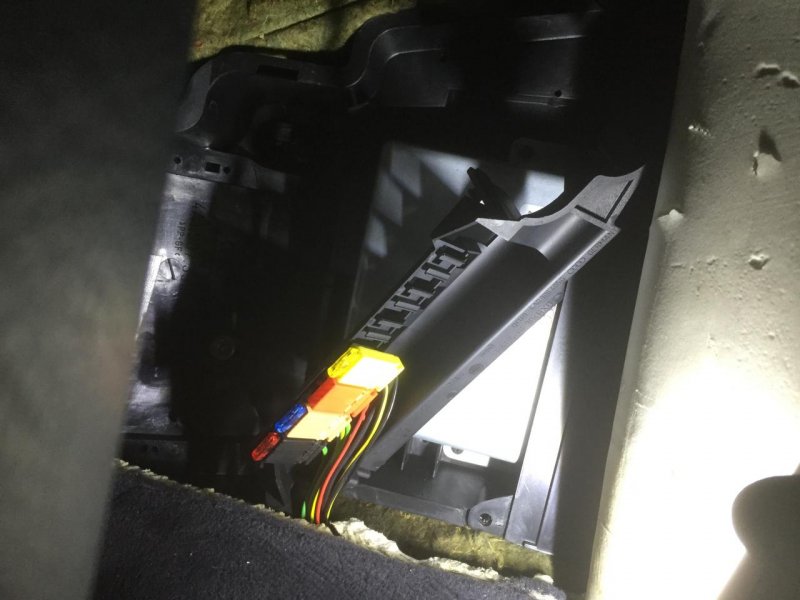

Hei har en Audi s6 4.2 manuell 1995 mod.
Starter ikke og sikringen til ecu går hele tiden 5amp
Noen som veit hva dette kan være?
Setter i ny sikring og den går med en gang.
Når jeg tar ut ecu så går ikke sikringen men når ecu blir koblet på går den med en gang? Denne mangler gnist image.jpg
Det er den oransje sikringholderen
Funnet feilen! Styreenheten er defekt
