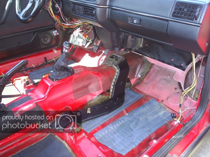

#1 Skrevet November 10, 2015 Heisann ! Har en VW Jetta mk2, som jeg driver å skal støydempe, og når jeg fjerna gulvteppene for å ta bort det (beklager uttrykket) drittet som jeg har hatt i tidligere, som jeg og førøvrig har limt fast, måtte det skrapes ganske heftig. Dette resulterer i at jeg måtte ta bort alt som lå under, da limet ikke ville gi seg. Virker som om dette er noe form for tectyl lignende masse, bare den er hard, og lakkert over... Tipper det ligger ca 3-4mm tykt lag av dette, avhengig av hvor i gulvplata det er, ligger litt mer nede i "gropene" i gulvet. Er det noen som har peiling på hva dette er ? Kunne godt tenkt meg å fått det på igjen å lakkert over. Jeg skal foresten dempe gulv og dører med Silent Coat matter. Tilstrekkelig, eller får jeg likt støynivå i og med at jeg har fjernet det som lå der? 0 Del dette innlegget Lenke til innlegg Del på andre sider Flere delingsalternativer...
#2 Skrevet November 10, 2015 dette er vel fort bare de originale bitumen platene som har blitt harde? fjern alt det gamle. få lakkert med en god 2k lakk. og legg 2 lag av det nye du har sikkert en mye bedre løsning 0 Del dette innlegget Lenke til innlegg Del på andre sider Flere delingsalternativer...
#3 Skrevet November 10, 2015 Nei det virker ikke som om det er bitumen, virker som om dette har blitt sprayet på, da de fyller alle "ujevnheter" i gulvet helt perfekt. Jeg vil tro at det har vært flytende når det har blitt påført. 0 Del dette innlegget Lenke til innlegg Del på andre sider Flere delingsalternativer...
#4 Skrevet November 10, 2015 hmm. har skrapa noen slike asfaltplater i dørken på golf før. er relativt godt forma etter gulvet. kan du ikke ta et bilde da? søkte litt på O'store nå her kan du se platene. (ikke de grå sandlyddemperene, men de som er "innlakkerte" under de igjen) 0 Del dette innlegget Lenke til innlegg Del på andre sider Flere delingsalternativer...
#5 Skrevet November 10, 2015 De grå der har jeg ikke lenger, men du sier gjerne noe. Skal få tatt bilde, er ikke på verkstedet nå, men jeg tror jeg tar en tur imorgen:) Tusen takk for svar Dan ! 0 Del dette innlegget Lenke til innlegg Del på andre sider Flere delingsalternativer...
#6 Skrevet November 10, 2015 Bruk tørris! http://forum.vacn.no/showthread.php?275894-Hvordan-fjerne-quot-asfaltmatter-quot-i-fotbr%F8nner-Golf-2 0 Del dette innlegget Lenke til innlegg Del på andre sider Flere delingsalternativer...
#7 Skrevet November 11, 2015 Steike! Det så effektivt ut! Takk for tips 0 Del dette innlegget Lenke til innlegg Del på andre sider Flere delingsalternativer...
