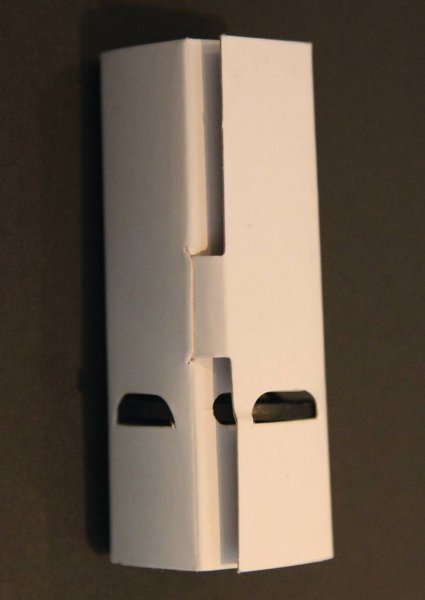

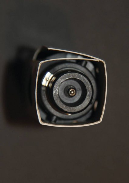

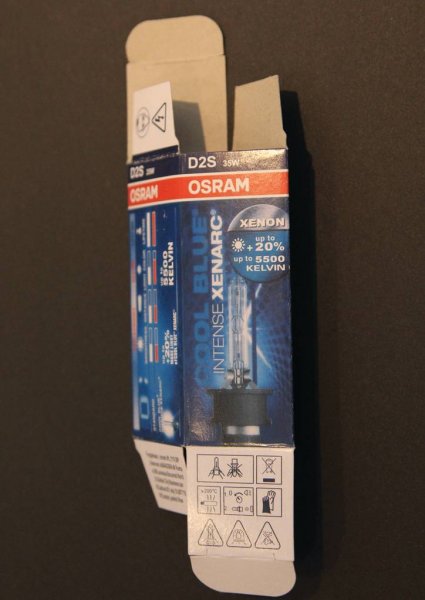

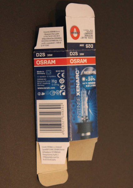

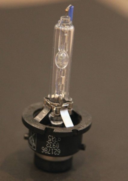

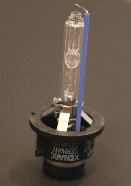

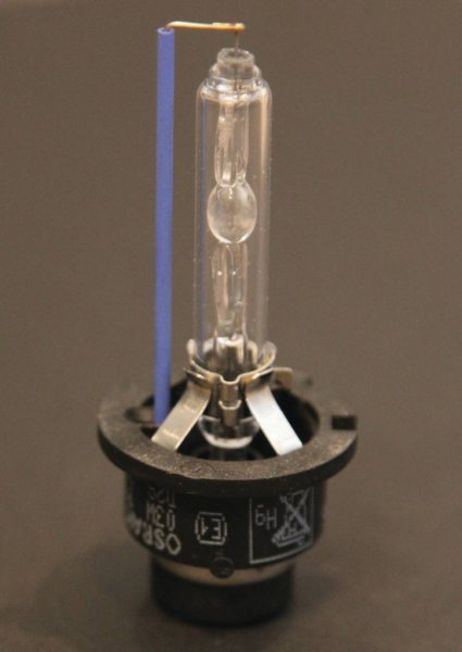

#1 Skrevet November 13, 2015 (endret) Jeg kjøpte nylig noen Osram d2s cool blue xenon pærer fra en norsk internettbutikk som jeg ble litt misstenksom på om de faktisk var ekte eller ikke. Dette var grunnet filmen under som viser forskjellen på fake og genuine pærer. Jeg tok dermed bildene som ligger under her og sendte de til Osram og fikk bekreftet at disse ikke var et genuint Osram produkt. Jeg har kontaktet stedet jeg har kjøpte pærene fra (som jeg ikke vil navngi før det viser seg at ting ikke løser seg) og de har tatt det videre til sin leverandør og garanterer at jeg skal få et nytt og genuint produkt. Så om du har kjøpt noen d2s pærer så skal de altså ikke se ut som disse pærene her. You have been warned! 0 Del dette innlegget Lenke til innlegg Del på andre sider Flere delingsalternativer...

#4 Skrevet November 13, 2015 tja. er jo ekte xenon da selvom de er forfalsket 0 Del dette innlegget Lenke til innlegg Del på andre sider Flere delingsalternativer...

#7 Skrevet November 13, 2015 Heh, Jeg hadde garantert trodd jeg hadde kjøpt genuin vare Ikke mye som skiller Real vs Fake om man ikke vet om forskjellene Meget spesielt at de har rett logo å orginal eske 0 Del dette innlegget Lenke til innlegg Del på andre sider Flere delingsalternativer...
#8 Skrevet November 13, 2015 Pærene her er jo ulovlig å bruke på vei uansett om det er Osram som har laget dem eller noen som har kopiert 0 Del dette innlegget Lenke til innlegg Del på andre sider Flere delingsalternativer...
#9 Skrevet November 13, 2015 Pærene her er jo ulovlig å bruke på vei uansett om det er Osram som har laget dem eller noen som har kopiert Hvorfor det? 0 Del dette innlegget Lenke til innlegg Del på andre sider Flere delingsalternativer...
#10 Skrevet November 13, 2015 Hvorfor det? fordi max fargetemp en kan ha er 5000 kelvin og på disse står det 5500 kelvin 0 Del dette innlegget Lenke til innlegg Del på andre sider Flere delingsalternativer...
#11 Skrevet November 13, 2015 i kjøretøyforskriften står det at kjøretøyet i fjern å nærlys skal ha hvitt eller gult lys. det som er definisjonen på hvitt å gult lys er fra 3450 (gult) til 5000 kelvin(hvitt) . 0 Del dette innlegget Lenke til innlegg Del på andre sider Flere delingsalternativer...
#12 Skrevet November 14, 2015 fordi max fargetemp en kan ha er 5000 kelvin og på disse står det 5500 kelvin Dette har jeg aldri hørt om, legg gjerne ut kilde eller lovhidden som bekrefter dette. Jeg googlet kjapt men fant ingenting. 0 Del dette innlegget Lenke til innlegg Del på andre sider Flere delingsalternativer...

#17 Skrevet November 14, 2015 Så konklusjonen her er at Osram-pærene var forfalsket, og denne konklusjonen var basert på en video som viser forskjellen på Philips pærer? Joda, gulost er gulost... 0 Del dette innlegget Lenke til innlegg Del på andre sider Flere delingsalternativer...
#18 Skrevet November 14, 2015 Så konklusjonen her er at Osram-pærene var forfalsket, og denne konklusjonen var basert på en video som viser forskjellen på Philips pærer? Joda, gulost er gulost... Han har jo snakket med Osram og de bekrefter at de er falsk, hva mere vil du vite? 0 Del dette innlegget Lenke til innlegg Del på andre sider Flere delingsalternativer...

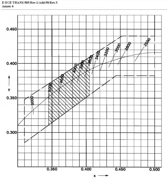

#19 Skrevet November 14, 2015 Dette har jeg aldri hørt om, legg gjerne ut kilde eller lovhidden som bekrefter dette. Jeg googlet kjapt men fant ingenting. kjøretøyforskriften sier som sagt at det skal være hvitt eller gult lys på fjern og nærlys: NÆRLYS 2. Bil skal ha to lykter foran som gir hvitt eller gult nærlys. FJERNLYS 1. Bil skal ha enten to eller fire lykter som gir hvitt eller gult fjernlys. Definisjonen på hvitt lys og hva som er lovlig står i ece regulativet 99 Annex 4 10.Colour The colour of the light source shall be measured in an integrating sphere using a measuring system which shows the CIE chromaticity coordinates of the received light with a resolution of 0.002.The following figure shows the colour tolerance area for colour white and the restricted tolerance area for the gas-discharge light sources D1R, D1S, D2R, D2S, D3R, D3S, D4R, D4S, D5S, D6S and D8S se skravert område i vedlagt bilde, det er det som er lovlig fargetemp på nær/fjernlys. 0 Del dette innlegget Lenke til innlegg Del på andre sider Flere delingsalternativer...

#21 Skrevet November 14, 2015 Er vel de færreste på en utekontroll eller på EU som vil se forskjell på en 5500 og en 5000........ jo det kan du si. men når dem fleste leveres med 4300 og da vil dem se stor forskjell på lysene om noen har 5500 Og uheldigvis så er det han som kjører bilen som har bevisbyrden om kontroløren sier dem er ulovlig... En pære over 5000 K skal heller ikke være merket med riktig E eller DOT merke. 0 Del dette innlegget Lenke til innlegg Del på andre sider Flere delingsalternativer...
