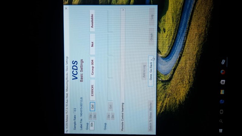

#19 Skrevet Januar 18, 2016 Da har jeg prøvd å koble ut boksen bak, samt prøvd igjen med vag com, gikk denne gang også innpå basic settings å innpå remote control learning å fekk bare opp dette... har forøvrig ingen feilkoder. 0 Del dette innlegget Lenke til innlegg Del på andre sider Flere delingsalternativer...
#20 Skrevet Januar 18, 2016 Da har jeg prøvd å koble ut boksen bak, samt prøvd igjen med vag com, gikk denne gang også innpå basic settings å innpå remote control learning å fekk bare opp dette... har forøvrig ingen feilkoder.[ATTACH=CONFIG]234231[/ATTACH] Jeg å prøvede med vagcom på grupe 004 men sto bare N/A på alle: rolleyes 0 Del dette innlegget Lenke til innlegg Del på andre sider Flere delingsalternativer...
#21 Skrevet Januar 18, 2016 samme her.. 0 Del dette innlegget Lenke til innlegg Del på andre sider Flere delingsalternativer...
