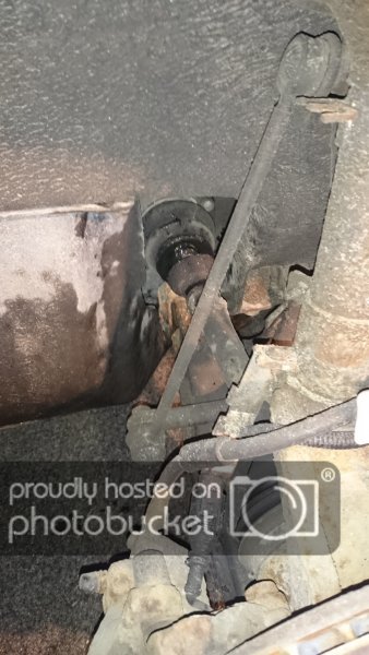

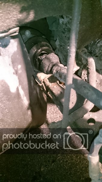

Jeg oppdaget at den indre(?)drivakselmansjetten var gåen da jeg byttet om til vinterhjul. Jeg har aldri byttet sånt før, og lurer egentlig bare på om det er noe vanskelig å fikse selv? Ser Bildeler.no selger en ny mansjett for ett par hundrelapper.
Slenger ved noen bilder av skaden.
Du ser jo boltene på medbringeren på bildene. Skru ut disse og dra ut akslingen. Tre på ny mansjett, tre inn akslingen og stram bolter. Var hvertfall sånn jeg gjorde det på 90'n. Super enkelt og jeg gjorde det liggende på isen i Funesdalen på 30 min i 37 minus grader. Regner med det er samme fremgangsmåte på golf som audi selv om jeg har quattro så var det fremme på min også.

Men det er den indre mansjetten? Bestiller bare ikveld så får jeg begynne å skru når jeg får delen og har litt tid til dispensasjon.
Ja, det er den indre mansjetten du har på bildet. Sjekk også den ytre nøye, og mansjettene på den andre siden, før du bestiller deler ;) Like greit å bestille flere om nødvendig
