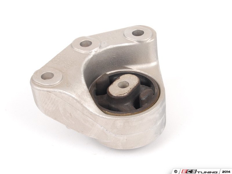

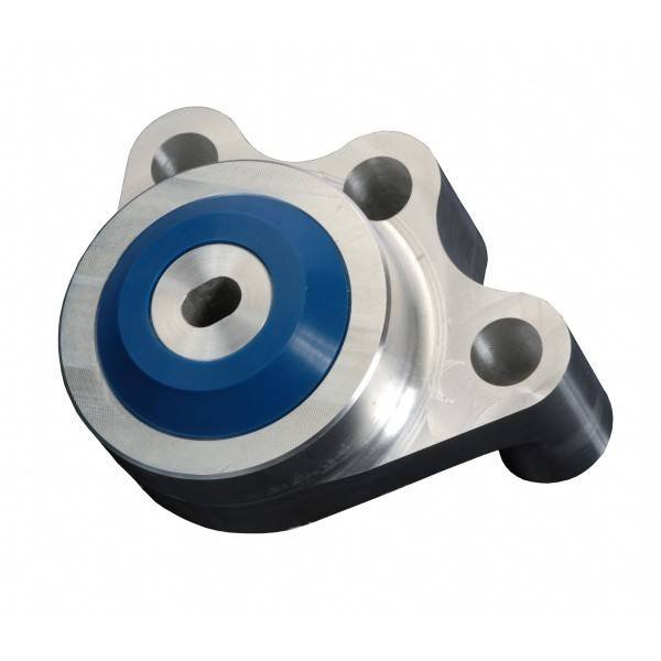

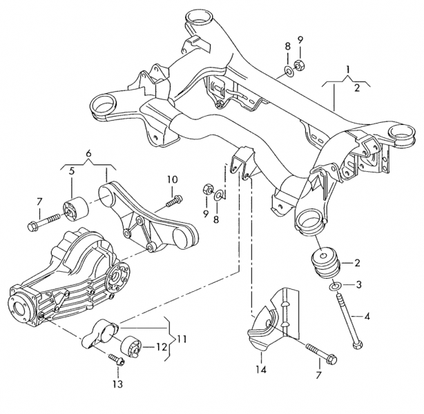

#23 Skrevet April 4, 2016 Har lett på samtlige delekataloger jeg har lagret, men blir ikke klokere av den grunn;) 034 har denne foringen som skal eliminere klunken, og den klarer jeg ikke å finne noen andre steder eller å finne delenummer til den på noen av delekatalogene: Eneste jeg finner på delekatalogene som kan ha noe med dette å gjøre, er 5 og 12 på bildet - der MECA skaffer disse foringene: Derfor er jeg usikker og vil være sikker på at jeg kjøper riktig del, for gidder ikke å feile og prøve i det uendelige. Noen på dette forumet må vel kunne ha et svar? 0 Del dette innlegget Lenke til innlegg Del på andre sider Flere delingsalternativer...
#24 Skrevet April 4, 2016 Grunnen til at du ikke ser sammenhengen er at du ser på 12, som er foringen isolert sett, men det er 11 som er foring inkludert brakett, og søker man opp et bilde av originaldelen så ser den ikke ulik ut til den fra 034, med tanke på bolthullene. 034 sin er nemlig også med brakett, og ikke bare selve foringen 0 Del dette innlegget Lenke til innlegg Del på andre sider Flere delingsalternativer...
#25 Skrevet April 4, 2016 Okei, så da er det altså nummer 12 jeg må handle? Synes heller ikke braketten på katalogbildet ligner noe særlig på bildet du la ut, men det kan jo være at det ikke er så veldig detaljert. Ser jo at boltene på diffen ligner boltmønstret. Hvordan er det så å bytte bare denne foringen, noen som har erfaringer der? 0 Del dette innlegget Lenke til innlegg Del på andre sider Flere delingsalternativer...
