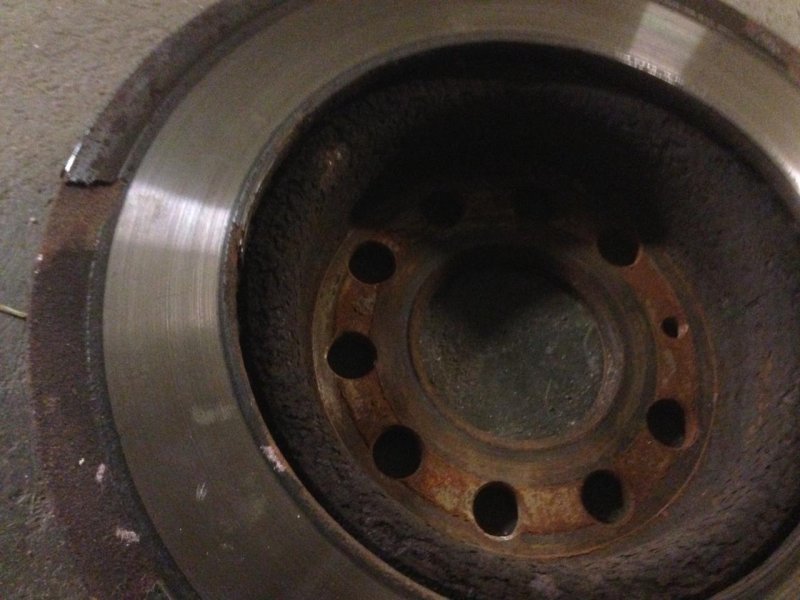

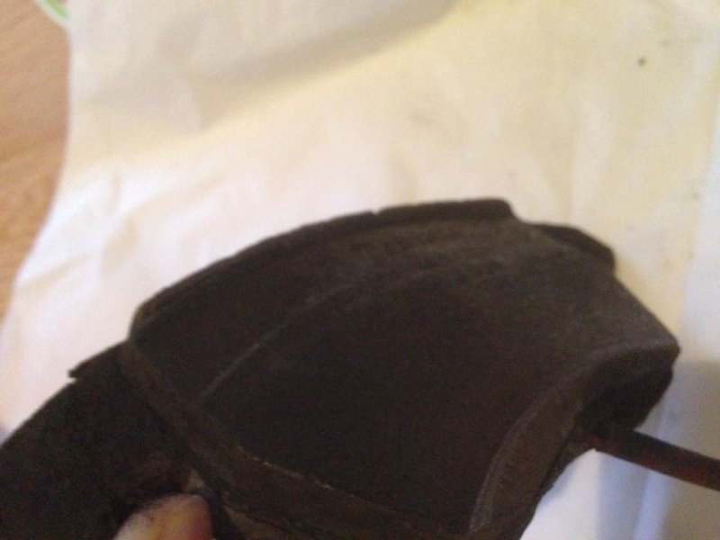

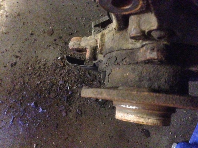

#7 Skrevet Desember 1, 2015 Det var rimelig fastrustet bak hjulet.. Måtte slå i hjel den gamle skiven for å få den av. Sånn ser det ut på bakken etterpå.. Sånn ser den gamle skiven ut.. bremsekloss, litt dårlig bilde, men det en kant på begge yttersidene og to nivåer av tykkelsesbelegg.. hadde vel fått stryk hvis noen så dette.. 0 Del dette innlegget Lenke til innlegg Del på andre sider Flere delingsalternativer...
#8 Skrevet Desember 1, 2015 Tja.. Du hadde vel igjen 2/3 av skiven, så det hadde nok ikke gått gjennom, nei.. Jeg pleier å børste over med stålbørste og spraye ytterkant (forsiktig) og nav med sølvspray (varmebestandig) når jeg bytter dekk om våren, og nye skiver (som ikke er lakkert) vasker jeg og lakkerer før montering. Lakken slites av de første 200m, så det er ikke noe problem. Sliteflaten skal være rent stål, så den kan du ikke beskytte. Bare å kjøre og bremse litt hardere innimellom! 0 Del dette innlegget Lenke til innlegg Del på andre sider Flere delingsalternativer...
#9 Skrevet Desember 1, 2015 Pleier å passe på og bremse litt godt selv, men det er flere som bruker bilen og da blir det ikke mye hard bremsing.. Bilen har gått ca. 75'km på 6 år, så dette blir første bytte av skiver. Men de ser jo ikke ut i det hele tatt. Gjennomrustne og klossene har ikke jevn overflate, det er to forskjellige sliteflater. Som du ser er det 2/3 som er mindre slitt og 1/3 som er mere slitt.. Skjønner ikke helt hvordan det har gått seg til. Men dette er på baksiden, på forsiden er alt helt fint og jevnt. Var derfor jeg ikke visste at de var rustne så skjønte ikke det helt med en gang da jeg fikk høre at de var mer enn 25% rustne og jeg fikk en 2'r feil på EU-testen. Jeg måtte bli med inn på verkstedet for å se det først. Skal kjøpe meg en stålbørste selv nå og børste litt før jeg får satt på igjen. Holdt sikker på over 20 minutter med å slå i skiven med en kjempe av en skiftenøkkel. Ble faktisk ingen merker i skiven av. Men aller mest tid brukte jeg på sensorpluggen til bremseklossen. Den ville ikke av i det hele tatt, virker som den enten har smeltet eller fått seg en smell og satt seg fast. Så den fikk bli med klossen opp i leiligheten: mad :.. Har hvertfall lært at jeg skal sjekke baksiden av skivene når jeg bytter hjul. Vaske og rense litt så det ikke blir så fort rust. 0 Del dette innlegget Lenke til innlegg Del på andre sider Flere delingsalternativer...
