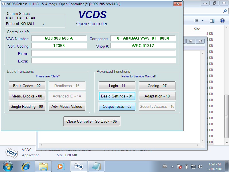

Her er output av den orginale modulen :
Sunday,10,January,2016,16:58:30:32264
VCDS Version: Release 11.11.3
Data version: 20120401
               Address 15: Airbags       Labels: 6Q0-909-605-VW5.lbl
Control Module Part Number: 6Q0 909 605 A
 Component and/or Version: 0F AIRBAG VW5  01   0004
          Software Coding: 12358
           Work Shop Code: WSC 01317
                     VCID: 356B3F0D0F5A571
2 Faults Found:
00532 - Supply Voltage B+
           07-10 - Signal too Low - Intermittent
65535 - Internal Control Module Memory Error
           00-10 -  -  - Intermittent

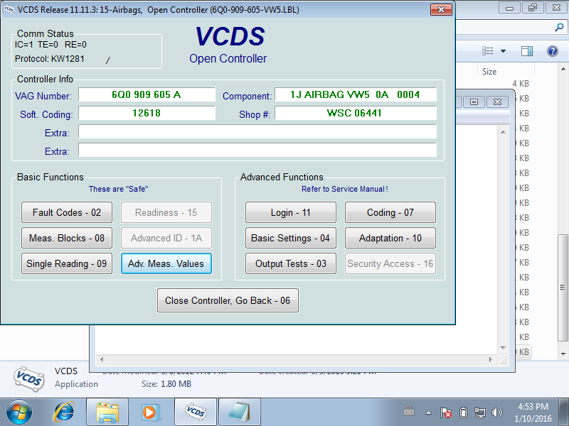

Her er output av den nye modulen
Sunday,10,January,2016,16:51:17:32264
               Address 15: Airbags       Labels: 6Q0-909-605-VW5.LBL
 Component and/or Version: 1J AIRBAG VW5  0A   0004
          Software Coding: 12618
           Work Shop Code: WSC 06441
2 Faults Found:
01222 - Crash Sensor Side Airbag; Passenger Side (G180)
           62-00 - No or Incorrect Adjustment
01221 - Crash Sensor Side Airbag; Driver Side (G179)
Jeg prøvde å bytte ut kodingen og workshopkode i håp om at disse ville fortelle den hvilke sensorer som var installert, men det ga ingen forskjell på feilmeldingene :(

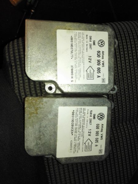

Så modulen virker ok, men forventer to sensorer som Golf IV tydeligvis ikke har mens Seaten den kom ifra trolig har.
Modulene er så like det er mulig å få fysisk ifølge partnummer og index iallefall, men den ene kommer som 0F og den andre som 1J når man leser ut ser jeg.
