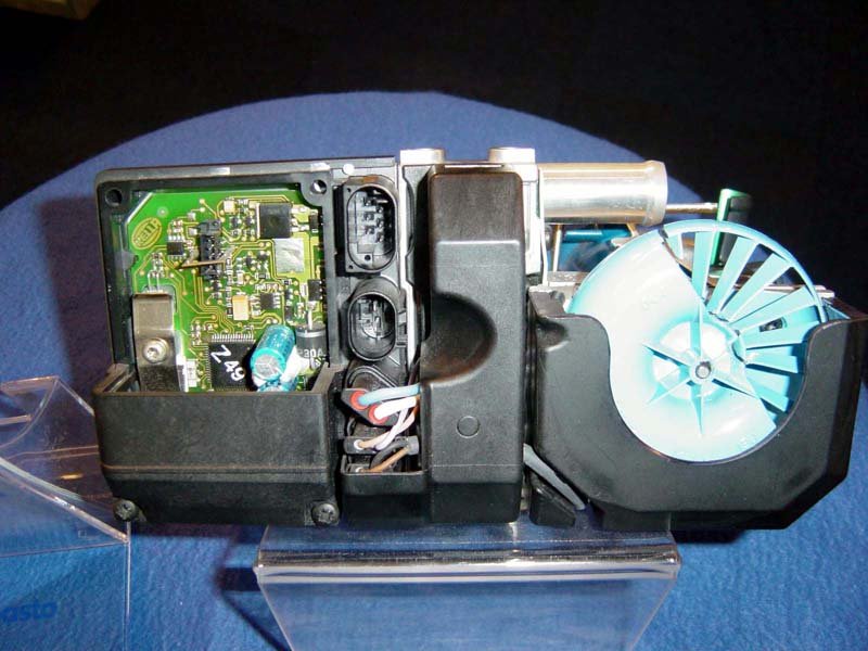

#7 Skrevet Desember 13, 2015 Hadde tenkt å demontere den helt ja, men venter til juleferie slik at jeg slipper å stresse med det... Hvor ligger styreenheten? 0 Del dette innlegget Lenke til innlegg Del på andre sider Flere delingsalternativer...
#8 Skrevet Desember 14, 2015 Ok. Er ikke helt sikker,men tror det er hele den enheten på webastoen som du kopler ledningene til. Som på bildet. 0 Del dette innlegget Lenke til innlegg Del på andre sider Flere delingsalternativer...
