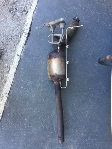

Etter å ha forsøkt å rense dpf uten hell ga jeg rett og slett faen og demonterte hele driten. Skjærte opp dpf på oversiden og fikk ut selve filteret. Når jeg så det forsto jeg jo hvorfor det aldri ville fungert å vaske det. Det er jo av en type stein/leire nesten, og potte tett. Innmaten ble plukket ut og deretter sveist igjen med tig sveis. Tuning service Østfold kom hjem til meg og la inn ny programvare med egr og dpf delete!
Nå går den som en drøm og føles faktisk frisk! girkassen girer mye finere og hopper ikke opp og ned som den gjorde før.
Tuning service påsto at mappet utgjorde 220hk og 480nm i motor. Det merkes godt og forbruket datt også en liter i følge computern!
Et par bilder:
D4A8229F-F01B-40EC-BDA5-B11D39D716C3_zps
Lokket vender opp mot kupeen og er umulig å se fra undersiden
litt av en koloss! HVa for materiale er dette?
