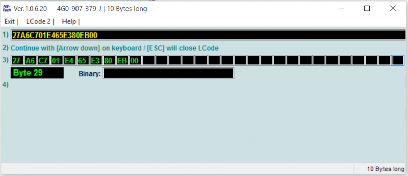

#2 Skrevet Desember 14, 2015 Ser det finnes treff som antyder at man kan påvirke alternativene med VCDS i ABS-modulen - høres plausibelt ut, skal sjekke om dette har noen effekt. 0 Del dette innlegget Lenke til innlegg Del på andre sider Flere delingsalternativer...

#4 Skrevet Desember 14, 2015 Det du beskriver høres ut som det ene alternativet det er mulig å sette med VCDS, så skal prøve om det går. Her er alternativene. En annen tråd her har vel noe lignende referanse. 03 ABS 07 Long coding Choose byte 29 If you change byte "29" to.... 05 - the button options are ESC ON/ASR Off/ESC OFF 06 - Button options: ESC ON/ESC SPORT / ESC OFF 09 - Stock 0 Del dette innlegget Lenke til innlegg Del på andre sider Flere delingsalternativer...

#6 Skrevet Desember 21, 2015 Da har jeg sjekket med VCDS, det virker ikke som min bil har denne muligheten siden byte nr 29 ikke er utfylt. Jeg prøvde å "padde" med 00 og så sette aktuell verdi på byte 29, men den aksepterer da ikke verdien når jeg prøver å apply'e, husker ikke eksakt feilmelding, men mener den klagde på ugyldig lengde, i tillegg til at VCDS først gir en advarsel om at det er lengre byte-length enn opprinnelig (som jeg ignorerte). 0 Del dette innlegget Lenke til innlegg Del på andre sider Flere delingsalternativer...
