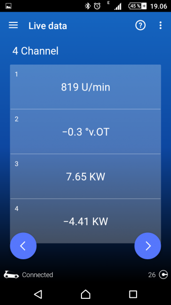

#5 Skrevet Februar 20, 2016 Da er reg.reim, strammehjul og vannpumpe byttet. Starter og går greit, samtidig ble det grovere gange på motoren etterpå. Sjekket med OBDeleven og den viser dette: Hvor mye skal man justere for å få riktig timing, regner med det må være lite, da den øvre remskiven ble skrudd til på samme sted etter bytte. 0 Del dette innlegget Lenke til innlegg Del på andre sider Flere delingsalternativer...
#6 Skrevet Februar 20, 2016 Om block 2 er den som skal være 0 +-3 så står den rimelig perfekt 0 Del dette innlegget Lenke til innlegg Del på andre sider Flere delingsalternativer...
