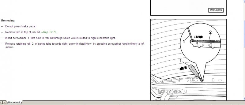

#8 Skrevet April 1, 2016 Når du har tatt av dekselet skal det være en klips til lyset som må taes bort. Du stikker et skrujern inn der hvor ledninga til lampa går inn og presser denne til høyre. Deretter kan du begynne å pille ut lampa, begynn fra høyre side. 0 Del dette innlegget Lenke til innlegg Del på andre sider Flere delingsalternativer...
#9 Skrevet April 1, 2016 0 Del dette innlegget Lenke til innlegg Del på andre sider Flere delingsalternativer...
