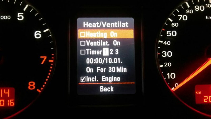

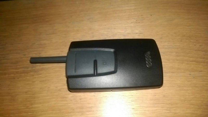

På min Audi A4 B7 2.0TFSI har jeg Webasto (tror jeg) med timer i FIS skjerm og Fjernkontroll.
I går da jeg skulle på jobb, hadde webasto startet som vanlig 05.30, stått på i 30min.

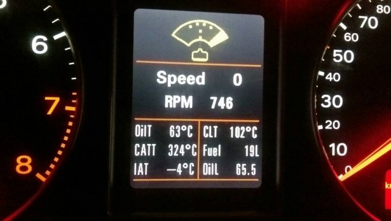

Nå nettopp var jeg ute å kjørte. Fikk ikke varme i kupe i heletatt.
Vanntemp: 102C°
Oljetemp: 63C° og stigende.
Utetemp: -15C°
Hva kan problemet være her?
