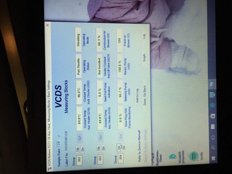

Hei dere,
2010 mod touran med fjernstyrt webasto.
Starter webasto og alt ser ok ut, men varmen kommer ikke gjennom til kupé:S
Kjørte diagnose og fant ut at webasto gikk til 80gr men utlignet ikke temp med resten av systemet,
Ifølge disgnose og lyd virker det som sirkulasjonspumpen går...
Kan pumpen være def. Selv om det kommer lyd og vagcom viser 100%?
Noe annet som kan være feil?
Legger ved bilder av diagnosen.

Temperaturen på motoren kommer av at jegvar ute og kjøre like før jeg skulle feilsøke.

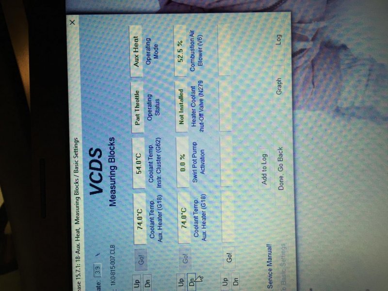

Øverste bilde er faktisk 15 min seinere enn bilde 2.
Dvs. at temp på motor har falt med webasto gående...:S
Diagnose på passaten viser nærmest det samme. Men her øker motortemp raskt når webasto går.
Må være enten en pumpe eller ventil som ikke går.. Men hvilken?:S
