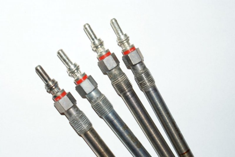

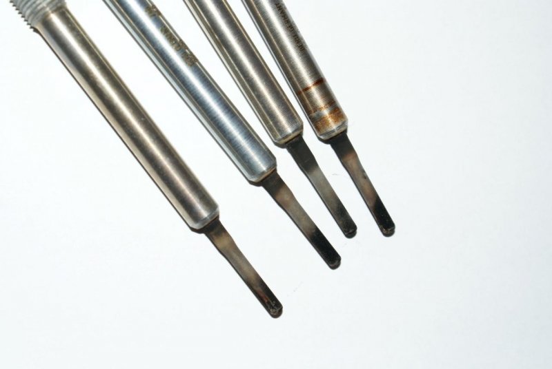

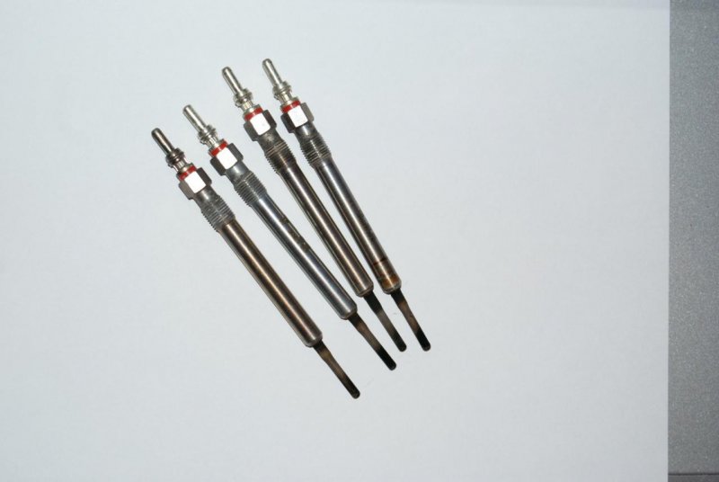

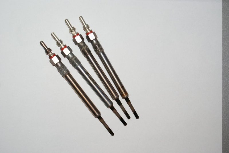

#1 Skrevet Januar 10, 2016 Har skiftet glødeplugger og alle har gått veldig greit, slipper med ett lite knekk og noen kunne skrus lett ut med fingrene og noen måtte ha litt hjelp av skralle. Alle har blitt skiftet på driftsvarm motor Men den siste, som sitter bakerst på førersiden, har jeg ikke fått ut, den slapp først med like mye kraft omtrent som de andre, men etter ett par runder opp strammer den seg liksom til igjen, jeg har kjørt den opp og ned noen ganger og det blir samme for hver gang, jeg føler jeg har tatt i såpass at enten så slipper den eller så er det rett før noe ryker, jeg skrudde den ned til slutt og tenkte å rådfø meg litt her før jeg evnt. prøver igjen. Så hva er deres erfaring , tips? - Er det bare til å kjøre med 5 av 6 nye glødeplugger og ikke tenke mer på det? - Ta nok i så kommer den til slutt? - Levere den inn på verksted og la de ta problemene? Jeg vil ikke ende opp med å måtte bytte en sånn alu topp hvertfall. Her er noen bilder fra 4 av de som er byttet, ikke mye sot eller annet som skal tilsi at den siste skal bli ett kjempeproblem. 0 Del dette innlegget Lenke til innlegg Del på andre sider Flere delingsalternativer...

#5 Skrevet Januar 10, 2016 Ok, får prøve å måle den. Grunnen til at jeg bytter er rett og slett fordi de skulle vert tatt for 50 k km siden og starten er ganske hard nå i minusgrader. Har blitt en del bedre etter de byttene jeg har tatt men ikke sånn jeg liker det. 2 plugger hvertfall slo ut feilkode og før byttet, 3+5 tror jeg. Har ikke sjekket etter. Interressant hvis noen kan bekrefte at dette er et kjent problem, og hva som er løsningen. 0 Del dette innlegget Lenke til innlegg Del på andre sider Flere delingsalternativer...
