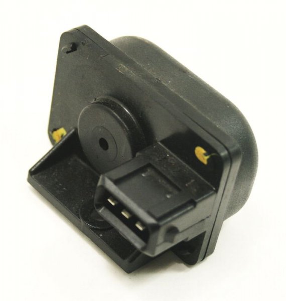

Søker en altitude føler til aan motor. Den finnes på flere vag 853919562. Ta kontakt hvis du vet du har en
Hvor sitter den, og hvordan ser den ut? Et bilde øker sjansene for å få tak i.

Tviler på det. Derfor er det best med et bilde........
Med MAP sensor så mener du kanskje denne?
Intake Manifold Pressure Sensor (G71)

Jeg tror Rune mener denne:
Altitude Sensor (F96)
The altitude sensor is located beneath the left kick panel, near the A pillar. When there is a change in the air pressure, the barometric cell in the altitude sensor moves a sliding contact over a set of resistors. This informs the ECU of the current ambient air pressure or altitude.
The altitude sensor is only used for boost pressure control. At altitudes above 3,300 feet above sea level, the boost pressure is reduced as the altitude is increased. The reason for this is to avoid over-revving the turbocharger.
If the sensor should fail, an altitude of 13,124 is assumed and the boost pressure is reduced to its minimum level.
cp001407-383674667.jpg der har du den, såkalt høyde føler ;-)
