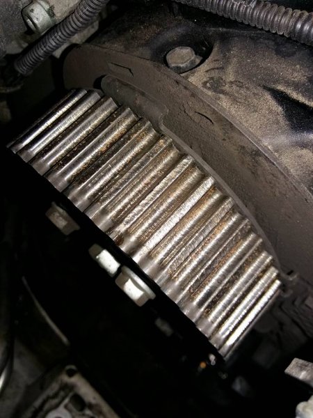

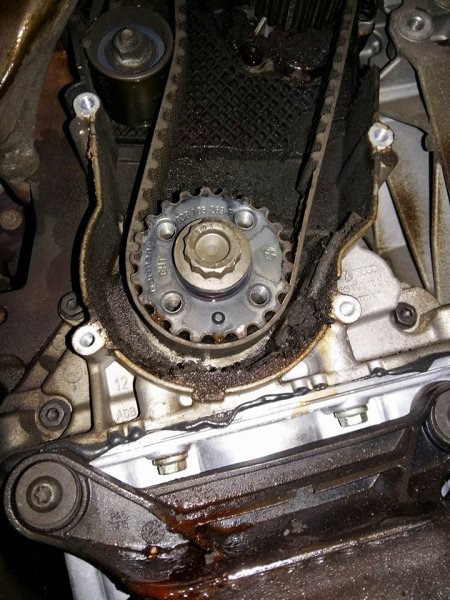

Kjøpte en bil med 1,9tdi pd, 105hk motoren der tenna på reima hadde tatt kveld. dette var grei skuring siden jeg hadde komplett strøken topp liggende. For morro skyld satt jeg på en brukt regreim som var i orden bare for å se om motoren gikk i det heletatt. (mistenkte jo at ventilene hadde fått litt juling).
Med "ny" reim montert startet motoren uten problemer og gikk som ei kule!
Trodde desse kolliderte når reima røk.. andre med erfaringer rundt dette??
Har ingen erfaring med dette på den motoren.
Vet du om den spiste tenner ifm forsøk på en kaldstart eller om det skjedde mens den var i drift? Kan mistenke det første da tennene ser så grundig spist opp akkurat rett rundt der nedre drev er. I såfall har ikke veiva fått store farta før ventiler kan ha stoppet veiva, og lite har tatt skade.
